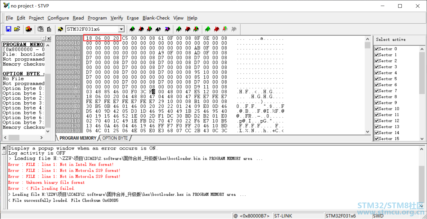

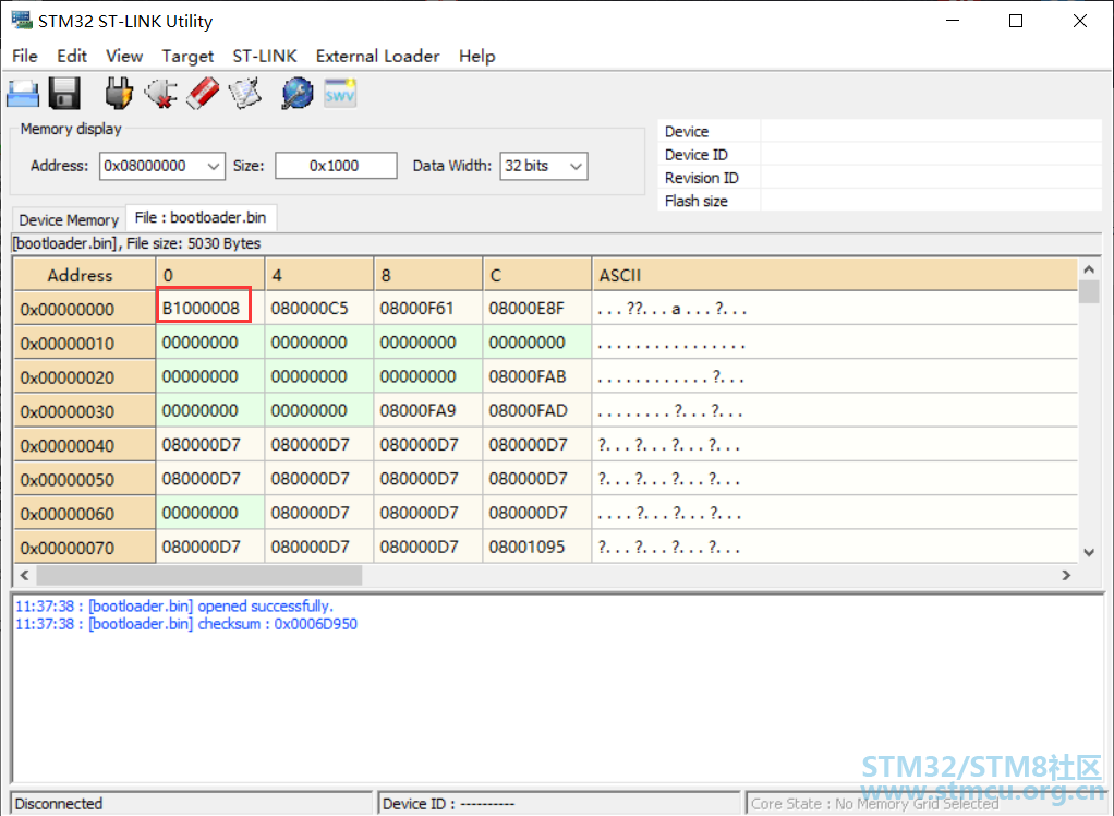

为什么bin和hex文件开始的前面4个字节不一样呢?
海飞尸 提问时间:2019-7-24 11:40 /
最后面bin文件也多了几个字节的00,另外iap升级用hex还是bin好点?

七哥 回答时间:2019-7-24 13:04:34
你的套路不对呀,得先生成HEX文件,HEX再转成BIN文件。
没见过第一种情况。
IAP一般都用BIN文件,直来直去。
海飞尸 回答时间:2019-7-24 14:24:04
没见过第一种情况。
IAP一般都用BIN文件,直来直去 ...
是hex文件转的bin,为什么转了bin后,前面字节,和后面字节数据对不上呢?
七哥 回答时间:2019-7-24 15:04:40
海飞尸 发表于 2019-7-24 14:24
是hex文件转的bin,为什么转了bin后,前面字节,和后面字节数据对不上呢? ...
不可能不一致。你的工具不对,或选项没选对。
用什么工具转的?这么重要的信息你不说,就问为什么?
海飞尸 回答时间:2019-7-24 16:13:07
hex2bin.exe
Kevin_G 回答时间:2019-7-25 09:46:24
用keil自己生成Bin,对比下,第一个字一定是一样的才对
