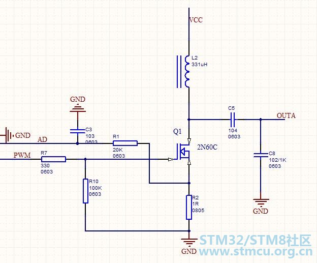

用STM8采样NMOS管打开后的R2端电压,电路图如下:
有哪位做过,请指教一下

子曰好人 回答时间:2019-7-25 10:10:30
有什么问题吗,大多数电机控制方案都是采用这种方式采电流,通常会在输入AD前加上运放,因为采样电阻上的电压太低了,ADC不足以获得精确数值
七哥 回答时间:2019-7-25 10:43:09
采样电路没毛病。
上图中AD信号输出后,需要加一级运放,做信号调理。
信号调理有几个目的:一个是放大和调整偏置电压;二是减小信号的输出内阻,即增加驱动能力;三是保护ADC输入管脚。
对于你这个电路R1用了20K,后面必须加一级运放,不然信号驱动能力都不够。

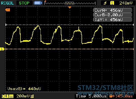

采用电阻R2两端的电压波形如下图,请问程序上改变频率,去采样这点的电压,得到电流最大时的频率值,但同一种频率R2波形是变化的,这时采样得到的值会准吗?程序上采集思路求指导

硬件上现在不可能在加运放了,10位AD采样回来的值都很小只有4、5、6这几个值,AD采样是这么做的,采样200次求平均值,仿真发现PWM每改变基本上采样回来都是5,这样就不知道有哪个频率上是最好的了,请问你遇到这样的问题吗?

你这是开关电路,才电流值最好是Q1MOS管打开时段的中点去采样,而不是考虑什么频率。不加运放可能做不好你这个了,你这是在为难MCU的ADC
