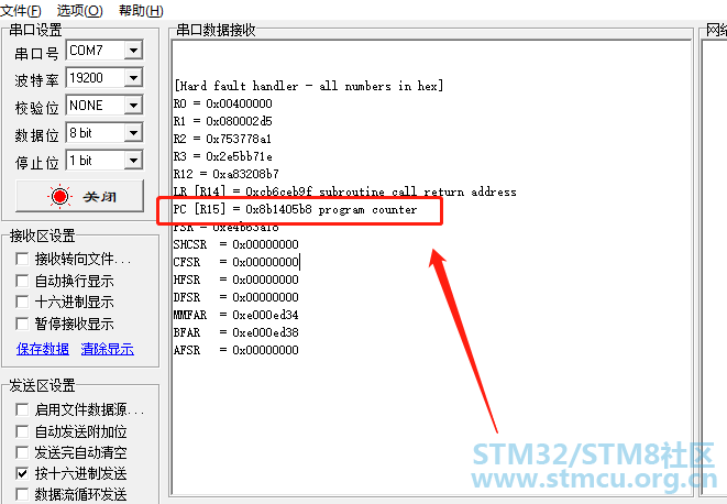

再找个位置调用HardFault_Handler();
就可以看PC值了。

ikxlf 回答时间:2019-7-25 19:28:22
