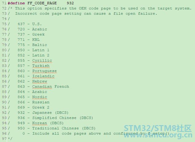

FATFS中文移植内存不够,求大佬教教怎么去除中文!!!!
syj1073485275 提问时间:2019-7-25 17:01 /
问题如标题,谢谢各位大佬帮忙!!!!!!!

adlu 回答时间:2019-7-25 17:49:42
修改这个宏,就可以选择支持不同的语言了。

syj1073485275 回答时间:2019-7-25 22:20:26
修改之后是不是得有对应的.C文件?进行中文编译的后需要添加一个cc936.c文件,例如cc437的在哪能下到?
tanic 回答时间:2019-7-26 10:52:47
默认的英语不需要额外添加文件

syj1073485275 回答时间:2019-7-26 15:52:41
tanic 发表于 2019-7-26 10:52
默认的英语不需要额外添加文件
OK,谢谢!!
