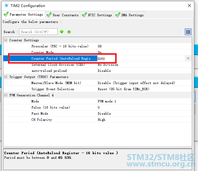

如题,在使用STM32CubeMX配置定时器时没有找到RepetitionCounter的设置选项。

wenyangzeng 回答时间:2019-7-27 11:09:24
这个应该就是了吧?

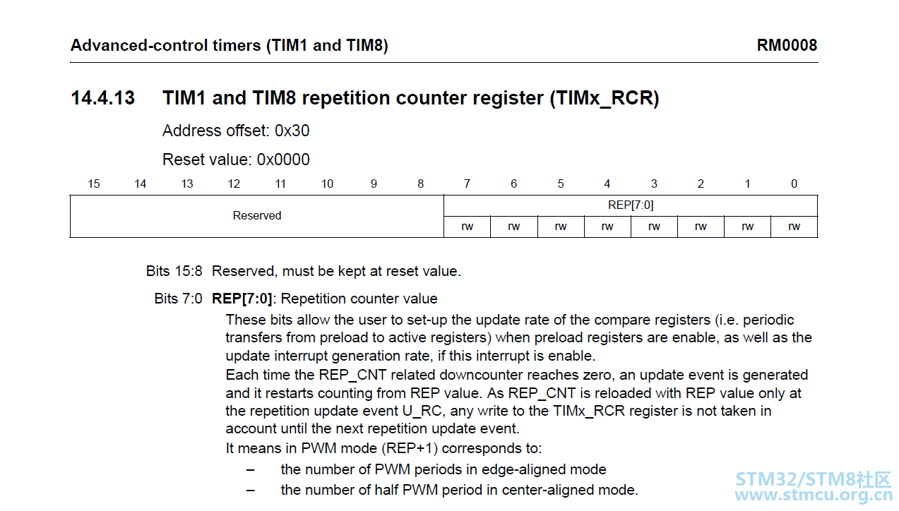

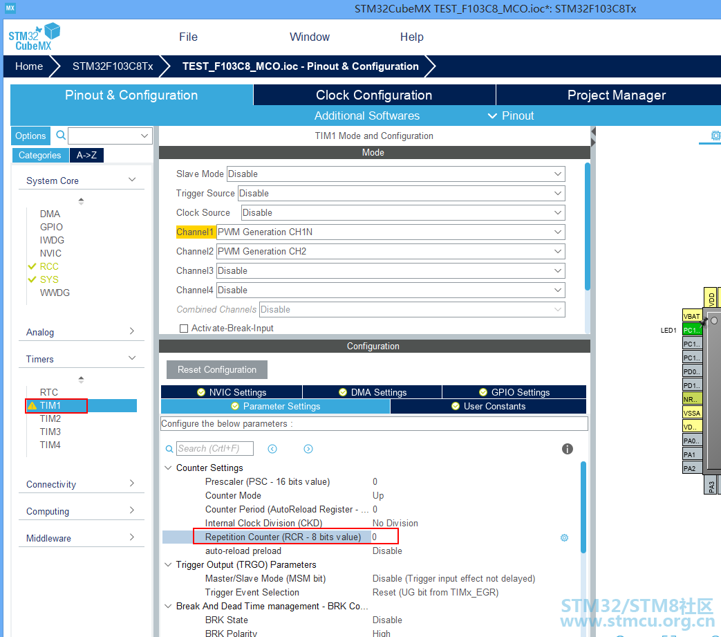

sserret 回答时间:2019-7-27 15:18:41
不是,我刚才已经搞明白了,只有高级定时器TIM1和TIM8才有Repetitioncounter功能,从用户手册上可以看出来,TIM1和TIM8是有Repetitioncounter寄存器的,而通用定时器没有。
