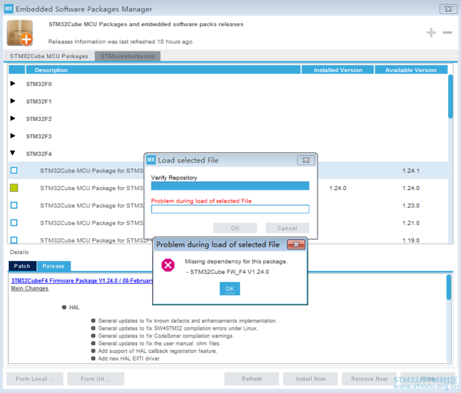

STM32CubeMX 5.3 想安装最新的STM32F4 1.24.1的库,发现在CubeMX里的下载速度非常慢,只有20k左右。所以到ST.com官网下载了1.24.0和1.24.1 Patch两个文件。 使用CubeMX里面的From Local ...安装了1.24.0,没有问题。但是安装1.24.1的时候,提示Missing dependency for this package - STM32Cube FW_F4 V1.24.0 一直无法安装,请求指导 ![]() |

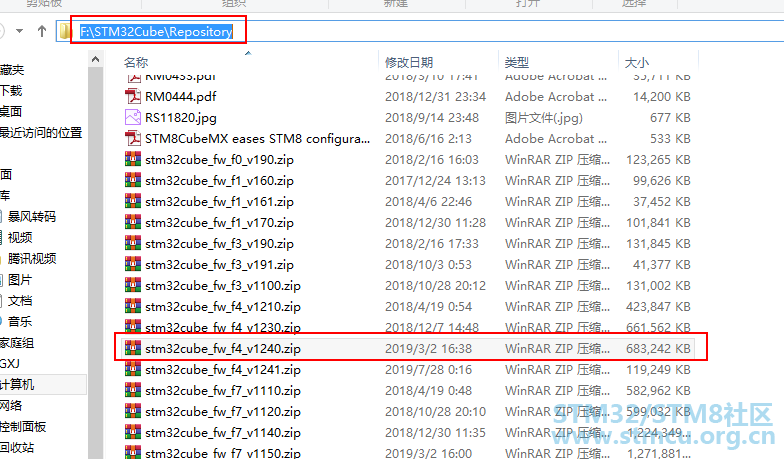

是啊,没说从本地安装呀。

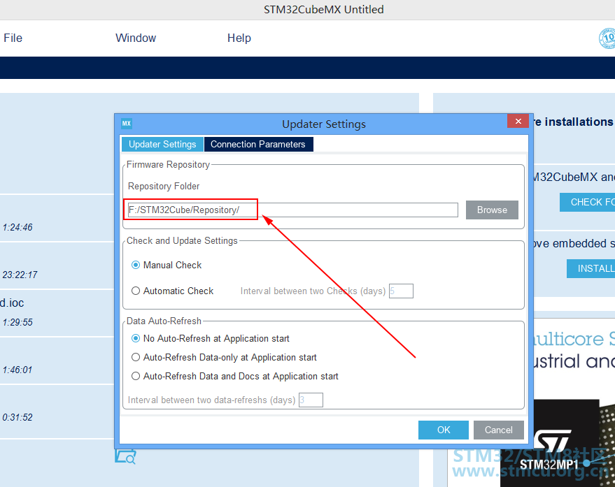

只是在线更新时,楼主缺少原来v1240的安装文件,有可能是删除或损坏了。这才让他把直接下载的文件改名到自动更新的文件夹目录下,这样就能检测到已有安装包,不会再去网上下载安装包了。
安装v1241时,先得解压释放v1240中的文件,最后才释放v1241的文件。从两个文件的大小就能看出,v1241只是在v1240的基础上打了个补丁包。

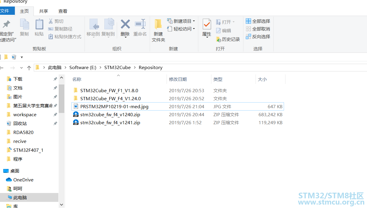

从st官方下载的1.24.1包的名称是 patch.xxx.zip,改成stm32cube_fw_f4_v1241.zip. 然后在线更新就能检查出已经正确地下载了.软件会直接解压安装.
按照更新手册,直接将1.24.1包复制到1.24.0目录中替换更新的内容,是否可行?(1.24.0认为改成1.24.1)
