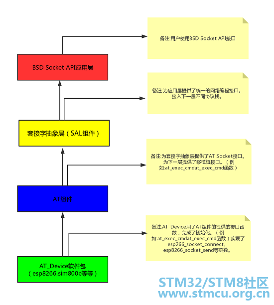

    AT 组件是基于 RT-Thread 系统的 AT Server 和 AT Client 的实现,组件完成 AT 命令的发送、命令格式及参数判断、命令的响应、响应数据的接收、响应数据的解析、URC 数据处理等整个 AT 命令数据交互流程。通过 AT 组件,设备可以作为 AT Client 使用串口连接其他设备发送并接收解析数据,可以作为 AT Server 让其他设备甚至电脑端连接完成发送数据的响应,也可以在本地 shell 启动 CLI 模式使设备同时支持 AT Server 和 AT Client 功能,该模式多用于设备开发调试。' T  v  ^3 ?/ ?- o
ATdevice软件包指的是支持串口AT指令的软件包例如(esp8266/SIM800c)等等。这个软件包可以理解为rtthread移植的驱动。本章节实验,移植的ESP8266软件包。4 e. S# O! `/ _0 Y  d" n. m
3 Z1 U% Q% z5 d7 i0 ~' j1 T+ E
组件间的框架关系如下图所示:

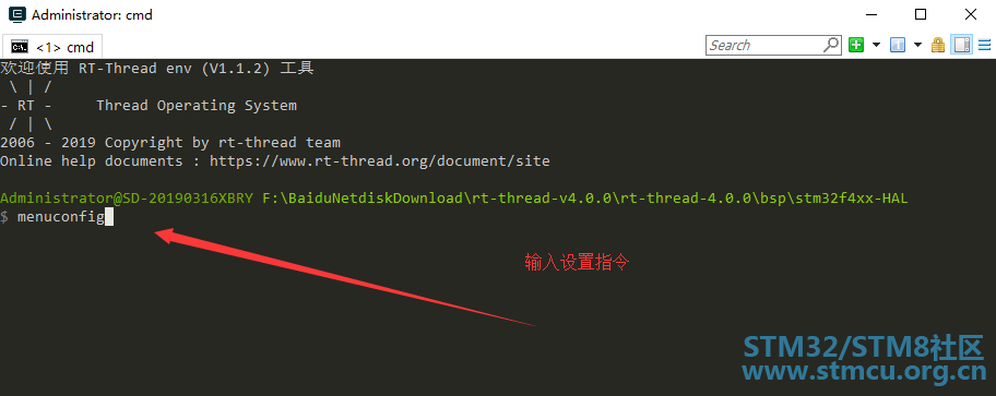

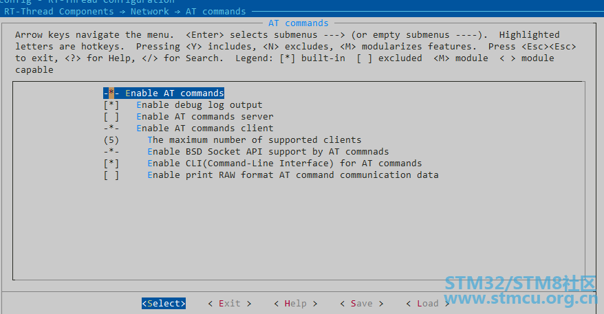

1、打开辅助开发工具ENV,输入"menuconfig"指令进行配置。
2 n( v9 c% \2 P9 |# m! n 092700k7m9s449vz2a11u4.png ) V2 b( N7 V- ?2 V. I6 H& B$ p

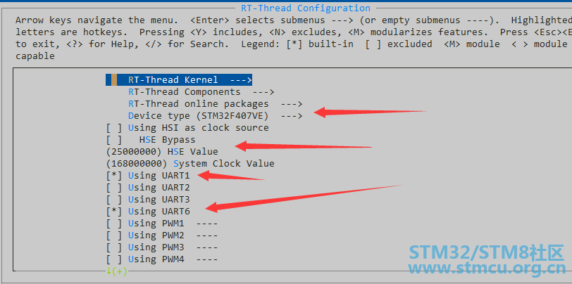

2、使能串口6驱动,用作ESP8266的接口2 w. D' ]  A9 {: o3 d& D
1 ^  {# p$ Z: E3、移植AT组件,开启 AT Client 功能:RT-Thread Components ---> Network ---> AT commands --> 开启 AT DEBUG,开启 AT Client 支持,RT-Thread Components ---> Network ---> AT commands ---> Enable BSD Socket API support by AT commnads 开启 AT Socket 支持。( {3 o. _% a  A0 m3 b/ z) U" _; Y

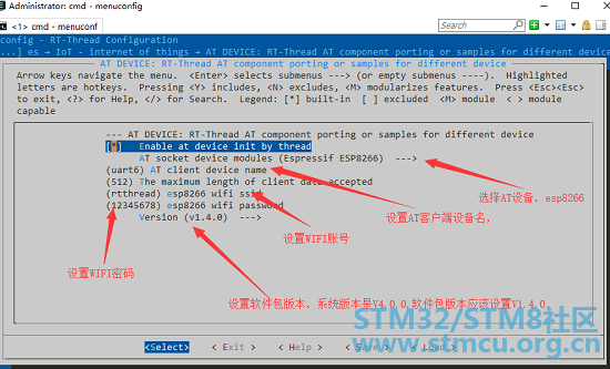

4、移植AT_device软件包,需要开启 at_device 软件包,at_device 软件包需要配置使用的 AT 模块型号和 AT Client 设备名称,确保正确运行:RT-Thread online packages ---> IoT - internet of things ---> 开启 AT DEVICE 软件包支持,配置 AT Socket device modules 为 ESP8266 设备,配置 AT Client 设备名称和最大支持的接收数据长度,配置 wifi ssid 和 wifi password 用于设备联网,版本使用最新 V1.4.0版本。; z: z9 ?" f3 r' F

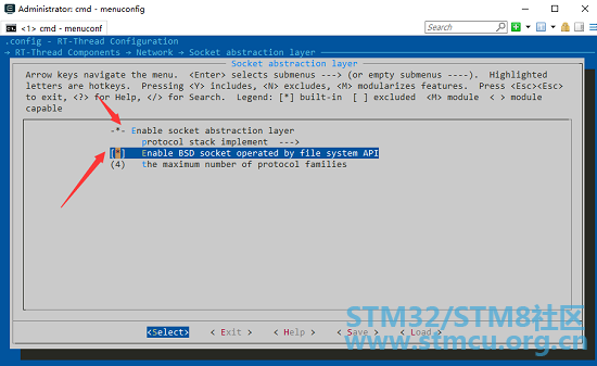

4 I2 b$ R/ k- s' g  z& c$ E9 K5、移植 SAL 组件,在 SAL 组件中需要配置 AT Socket 功能支持:RT-Thread Components ---> Network ---> Socket abstraction laye ---> 开启 SAL 组件功能支持,开启 SAL_USING_POSIX 支持,支持使用 read/write、poll/select 等文件系统接口函数。: T8 o+ b% F2 E0 D* u+ y% Y$ q

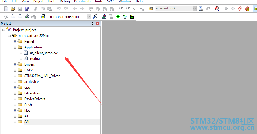

7、添加客户端示例,(文件路径: \packages\at_device-v1.4.0),如果工程目录下没有这个文件路径,请输入: pkgs –upgrade指令,获取文件。
6 ?) W# }2 B! M4 N5 v/ V8 [5 }6 T 092739fus5utuukkck9ipl.png

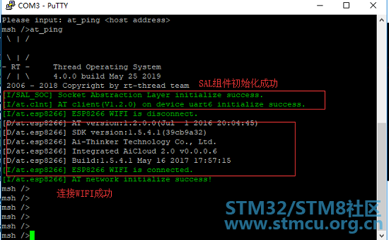

% W1 w+ w# ~6 O0 ?0 N8、编译无错误后,下载程序* g7 Q; K$ |9 t3 z9 x% A- f. B  Y! x& m
9、如下图所示:系统初始化成功, AT CLIENT移植成功, SLA组件移植成功,WIFI连接成功。' C; G  X. N  p/ Z# l
8 C- O9 ?- n+ k% z+ }+ L: z7 H10、这样就完成的AT组件和AT device软件包移植,非常方便。3 H/ M! m& n2 O- \7 _& f6 D7 J
