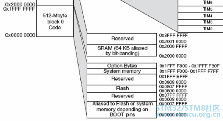

变量不应该分配在flash段,
buff[]分配的那个绝对地址出错(0x10001000)。
楼主其实不用给数组分配绝对地址,让编译器自己分配就可以了。
看看内存映像0x10001000的位置吧,0x08080000-0x1fffefff是保留区:
