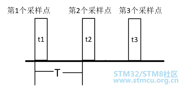

7 S' L5 h5 o2 A" V" f5 l QQ拼音截图20190801134723.png          如上图所示T就是定时器配置的定时时间,也就是上文说的2.5us那个时间,t1,t2,t3就是单次采样转换时间,这个时间越长转换越精确,但是这个时间不可以比T大,否则单个采样还在转换中,结果又来了新的转换,可能什么数据都没有或者是得到了不正确的采样数据,有图可知t1最大可以等于T,这个时候实际上精度是最高最好的。
