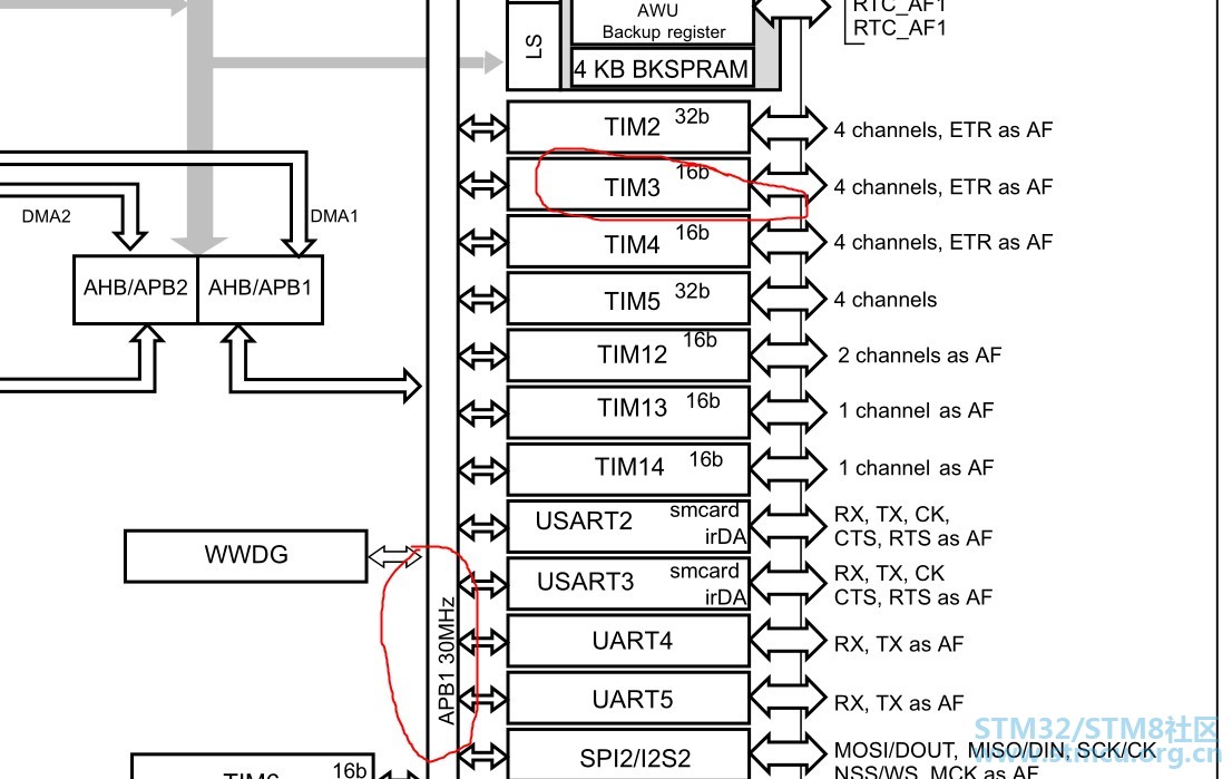

如下图所示,TIM3挂载在APB1总线下面的
但是有个疑问,底下外设时钟使能的语句都能使用吗,有什么区别吗?如果要使用TIM3,按道理来说不应该是第二种写法吗

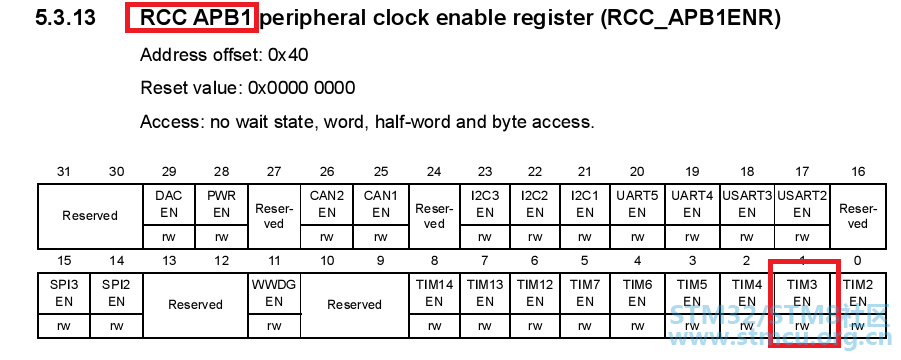

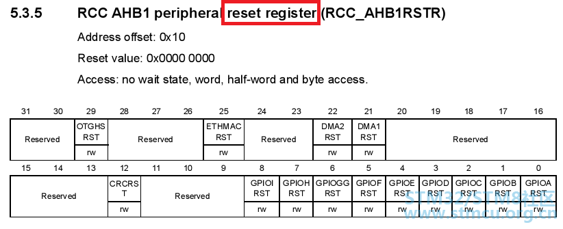

RCC_AHB1是寄存器复位寄存器的配置,没有TIM3选项的。
RCC_APB1才是寄存器使能寄存器
这句:RCC_AHB1PenriphClockCmd(RCC_APB1Periph_TIM3,ENABLE); 有点牛头不对马嘴了!楼主有点粗心了。
正确的应该是:RCC_APB1PenriphClockCmd(RCC_APB1Periph_TIM3,ENABLE);

这样肯定是不行的嘛!看一下时钟树。
