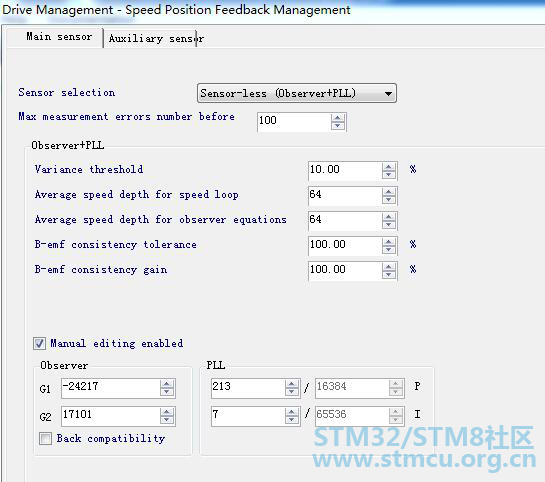

但报启动失败故障,这时:- t8 x, o( ~; z  P, o
• 需要减低加速率,或提高开环启动电流
) d  G& R  l1 k如果以上方法可以解决,但是不能保证100%有效,请尝试增加定位功能。

如果转子可以转动并且有加速动作,但是还是会停止并且报“速度反馈失败”错误,可能由以下原因导致:
6 l, _; D% x  r, v0 F   • 启动成功的限制条件过于宽松导致过早切入闭环。! C2 Q. m2 _- P5 {" ?8 J( F
   • 如下的方法可以解决这样的问题:
) |& p+ a3 r+ ?8 h% B& W   • 提高“连续成功启动输出测试”值,正常情况下请不要大于5。9 @5 F% O+ o8 L. b. g3 H$ c
   • 提高最小启动输出速度。

如果采用 以上方法导致开环的最终速度过高,或没有解决问题,可以尝试以下方法:
mmuuss586 回答时间:2019-8-4 13:57:52
• 减少观测器的增益G2,它可以降低扰动对速度反馈的影响。
$ N2 G: s/ Y2 e7 o* l   • 通常G2应该按照/2,/4,/6,/8方式来减少。
$ c9 Z9 N5 ?5 B1 {: V' L4 q  y0 A+ @   • 放宽观测器的收敛条件,这样使观测器更容易收敛:
mmuuss586 回答时间:2019-8-4 13:58:11
• 使用新的电机库,可以设置速度变化波动为80%(PLL) ,或400%(Cordic)。
) t7 R1 a) {% j   • 这种情况下需要增加反向电动势幅度与估算速度一致性的检查。
. P$ U/ s; n% B, K- f3 F1 x, @   • 更改速度/扭矩的爬升率:根据实际负载和转子的惯性等情况,让加速度更加柔和,防止突然加速导致对反向电动势估算的扰动。

无感启动G2增益修改界面:
