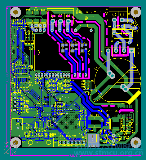

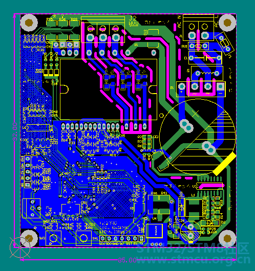

1.2硬件布线
( m+ L! [6 i9 I% K  G   电流采样一定要采用差分走线;特别是地线(电流采样电路适当的加滤波电容);
* q3 ]' _  B5 |4 W6 O% b) C   PWM输出线和电流采样线尽量不要交叉;
mmuuss586 回答时间:2019-8-4 13:46:30
PCB参考图:" F/ I) O% f% B& E, i1 l3 R: S. {, E+ w4 I
' \8 D2 E5 @: h! z/ W3 F. N$ j2 v4 ?+ u: B' O$ x# T! k3 J
PCB图2.png " M; @3 t; H8 E

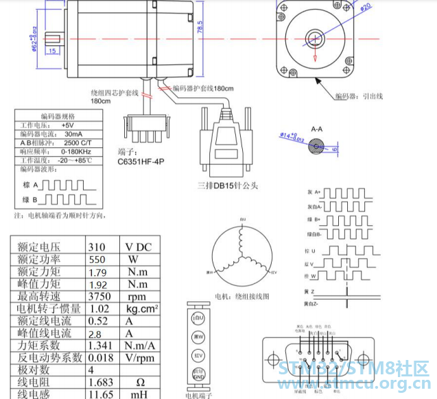

电机参数资料6 n3 T) I! i. ]
3 j3 h' O. w' K% }: F- v% y7 a

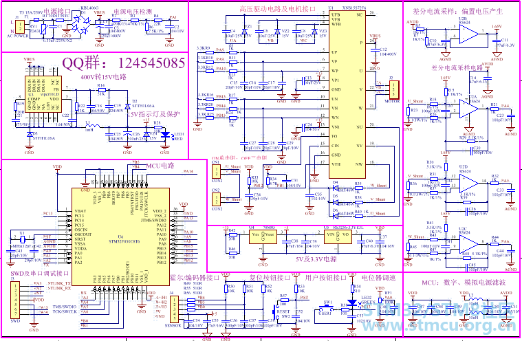

mmuuss586 回答时间:2019-8-4 13:43:27
原理图:. b/ ^! `+ _, E6 R1 F) i% r
7 [( O' a0 H3 C$ i

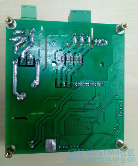

mmuuss586 回答时间:2019-8-4 13:44:51

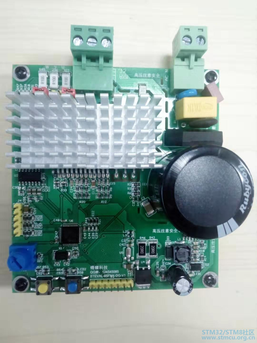

实物图:) E4 {  C' K2 }6 R( `  E: B
- W( b6 m$ [! L& t2 ~$ k8 K( S: O% p
: U% H; j. {( e( N( c! s+ O: S

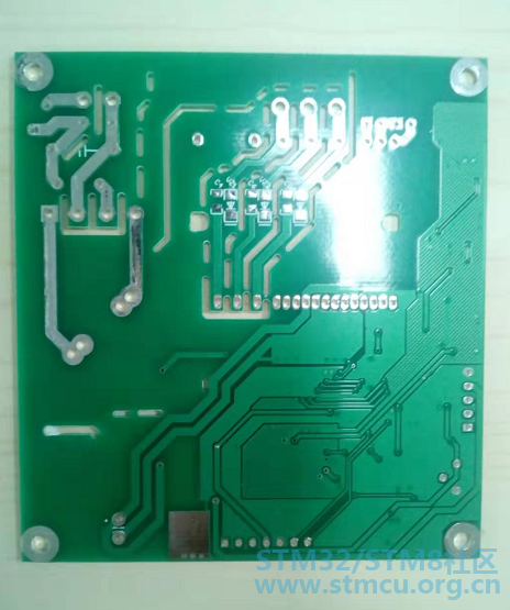

mmuuss586 回答时间:2019-8-4 13:45:51

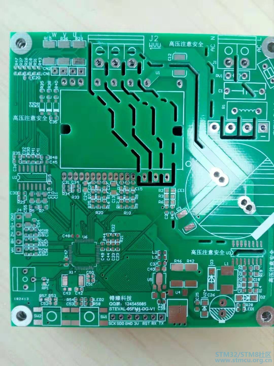

PCB空板图
; c2 g7 d. {  N. j 空板图1.jpg ' _0 {0 R' T  G7 v# ]
* r7 f& }- U# F4 ^; P
% C8 ?- T0 T4 x& P9 A$ B

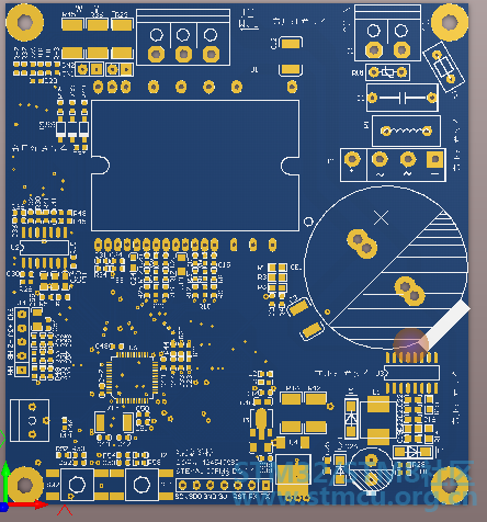

mmuuss586 回答时间:2019-8-4 13:47:34

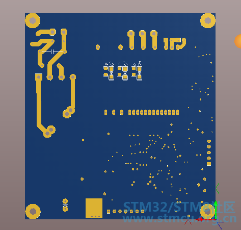

3D图:. l. X  m; r% f. V! i. _7 D7 v
8 M4 u: b3 Q; C5 o- {  E3 q: b- O- o0 k1 `0 f" L' c& _
3D图2.png ! T8 t+ L( K: Z  @) f# o

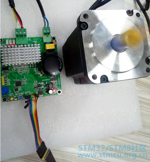

接线说明:
板子
V+:接电源正+
V-:接电源正-
U:接电机U或A
V:接电机V或B
W:接电机W或C
HA:接电机霍尔传感器U或编码器A(对应550W伺服电机编码器:4脚)
HB:接电机霍尔传感器V或编码器B(对应550W伺服电机编码器:3脚)
HC:接电机霍尔传感器W(对应550W伺服电机编码器:2脚)
GND或0V:接电机传感器接口GND(对应550W伺服电机编码器:5脚)
+5:接电机传感器接口5V(对应550W伺服电机编码器:14脚)
ST LINK的SWD及串口接线说明:
按上图所示一对一接线即可(ST LINK背面朝向),RST和3.3V电源可不接。
