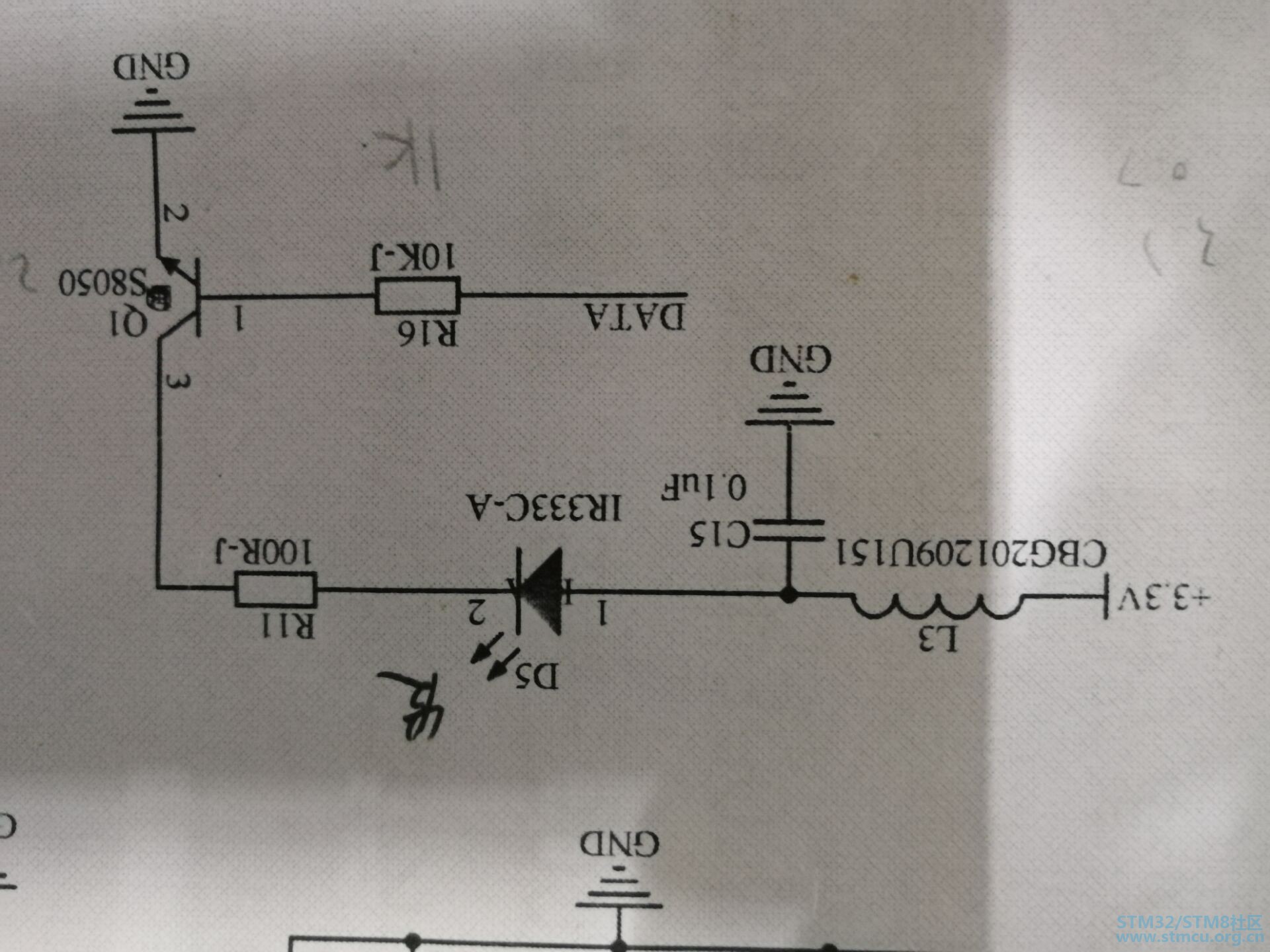

编码器初次上电时,可读目标板的地址;过半个小时不能读取时什么原因;图纸为目标板的红外发送电路图。

图上电路能工作,你要是怀疑这个器件有问题。
那么示波器测一下R11两端的波形,如果波形是好的,那么换一只IR333C-A试试。

图怎么不翻转一下再发呢
R16的电阻太大了,你可以实际算一下R16的电流是多少,R11的电流(也就是发射管的电流)是多少
电阻太大,三极管实际工作在放大区域,这样不太好

图纸上面的图;芯片是STM8S003
