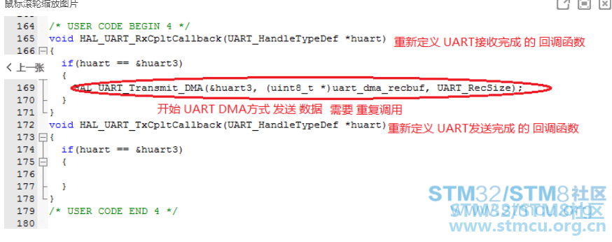

参考了https://www.stmcu.org.cn/module/ ... 7-1-1.html?original《HAL库UART按DMA方式发送和接收函数简析及测试》的文章

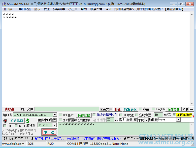

我是用的是stm32F103C8T6,用cubemx4.27导入楼主的工程,代码也是一模一样的,为何会出现以下的现象:

wdliming-222461 回答时间:2019-8-10 13:36:44
发送和接收个数不相符啊??

你若安好_清风徐来 回答时间:2019-8-12 10:30:03
你DMA接收字符长度是多少,一般如果你设置20个字节那么你应该每20个字节发送,你发送几百个字节试一试,如果几百个字节误差20个字节内那可能就是你DMA接收字节问题了(这个应该不是问题是DMA机制问题,你要是觉得不对你把DMA接收字节改为1就可以了),如果误差大于20个有可能是你中断处理时间太长导致数据丢失或者你配置问题,建议你你一个一个字节发送看看效果
wdliming-222461 回答时间:2019-8-12 15:15:45
我改为1试过了,但是还是有问题的,如果我换成中断接收,就没问题,发送和接收都是相同的字符。
