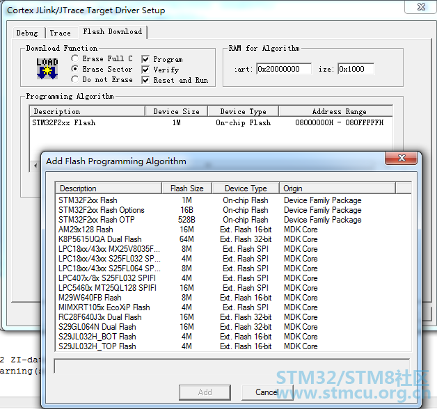

最近在用STM32F205RE开发新东西,软件MDK5.27  REflash容量是512K的,工程建好后下载总是失败,检查发现FLASH容量选错,可是翻遍文件夹却没有512的。请问高手该怎么解决? QQ截图20190810210401.png

楼主不敢选择那个1M的试看看吗?
媆啊 回答时间:2019-8-11 10:25:16
wenyangzeng 发表于 2019-8-11 07:31
楼主不敢选择那个1M的试看看吗?
选择了,用jlink不能下载程序,到时用ST-LINK可以。
废鱼 回答时间:2019-8-12 09:21:59
应该是JLINK的驱动不是最新的。更新一下驱动。
