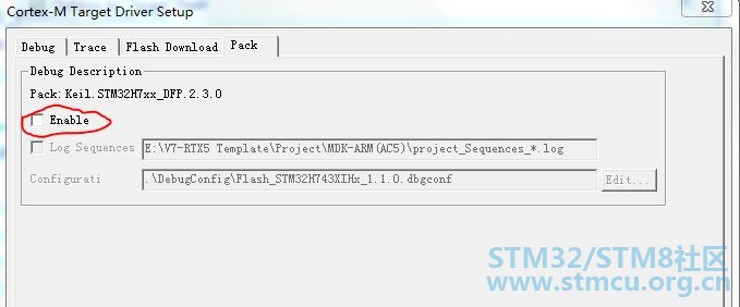

rgzdb 回答时间:2019-8-11 19:48:13
把红圈内的勾取消就可以了
参与人数 1蝴蝶豆 +2 收起 理由
STMCU + 2

Cortexxx 回答时间:2019-8-13 20:25:53
rgzdb 发表于 2019-8-11 19:48
把红圈内的勾取消就可以了
OK 谢谢~~ 取消勾选之后OK了 XDD
btw 这个选项大致是什么意思啊?

manold 回答时间:2019-12-28 17:48:44
正版STLINKV3也会这样,把红圈取消掉可以了,不知道什么情况。
