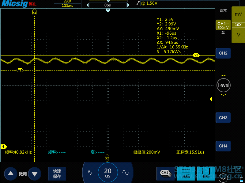

后来在驱动板供电高端接一个霍尔电流芯片,示波器测量霍尔电流芯片输出电压发现,堵转母线电流也是正弦波,不知道是否正常。

方便可以把母线电流波形贴出来看看

这是我自己做的一块驱动板,24v120w电机星形连接,采样电阻0.005R,放大倍数10倍,堵转电流Iq设置为16000,实际堵转时开关电源显示电流为3A,电流再往上调电机会发热很厉害,下面波形是在驱动板正电源串了一个ACS712霍尔电流芯片,电流测量范围+-20A,125mV/A然后示波器测量ACS712电压输出。Y1为0基准2.5v,Y2为4A的基准线
子曰好人 回答时间:2019-8-13 17:00:32
darkghool-16056 发表于 2019-8-13 15:31
这是我自己做的一块驱动板,24v120w电机星形连接,采样电阻0.005R,放大倍数10倍,堵转电流Iq设置为16000 ...
这种波动是正常的,波动不大

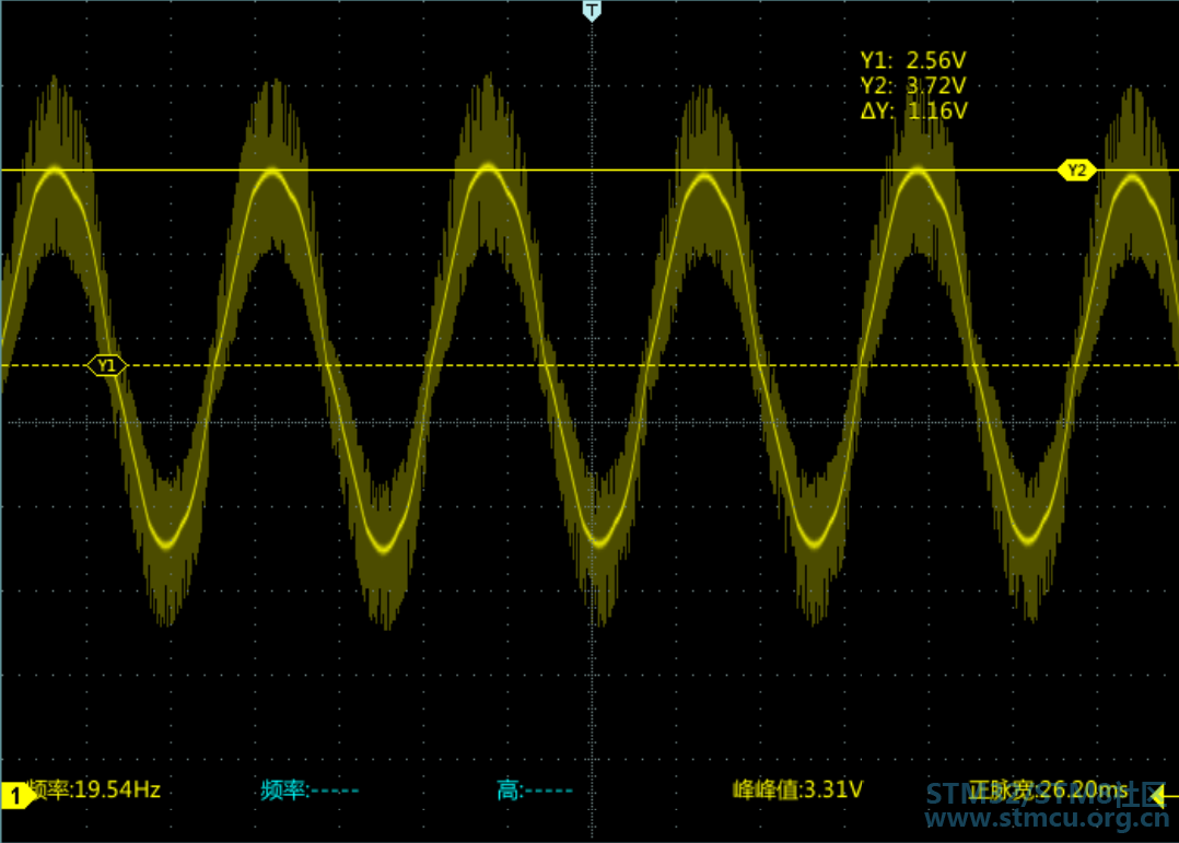

今天测试了下相电流,电流传感器是+-10A量程0.25V/A,给电机加负载,供电的开关电源显示1A,可以看到相电流的最大值已经到了1.16/0.25=4.64A了
子曰好人 回答时间:2019-8-19 09:29:15
darkghool-16056 发表于 2019-8-19 08:45
今天测试了下相电流,电流传感器是+-10A量程0.25V/A,给电机加负载,供电的开关电源显示1A,可以看到相电 ...
相电流4.64A的话就没什么问题了,这点误差算是正常的,如果要精确,可以调整放大倍数来标定电流

让我纠结的是母线电流,这是星形连接的电机,您前面也说过相电流应该是与母线电流相等,但实际为何母线电流比相电流低那么多,我测了下电机供应商自己做的成熟驱动器,实测情况跟我这个一样,相电流比母线电流大很多
子曰好人 回答时间:2019-8-19 14:13:17
darkghool-16056 发表于 2019-8-19 11:17
让我纠结的是母线电流,这是星形连接的电机,您前面也说过相电流应该是与母线电流相等,但实际为何母线电 ...
相电流和母线电流是不相等的。母线端电压是母线电压,电机端是PWM,等效电压是低于母线电压的,根据功率守恒也可以看出母线电流也不会等于相电流的。
另外,就是相电流是正弦的,有正有负,你测量的相电流的峰值,不是有效值。
