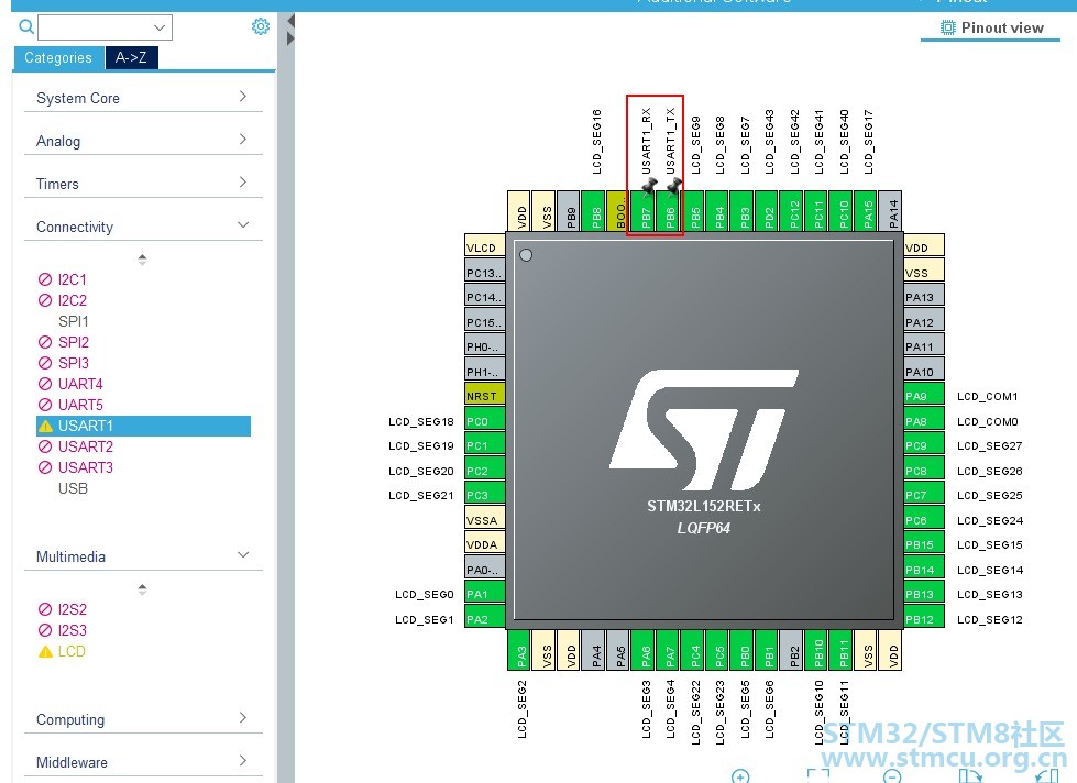

各位大佬:想咨询下stm32 L152的LCD的LCD_COM和LCD_SEG分别是什么意思如何用?谢谢,还有我发现LCD的引脚大部分复用的,假设我想用UART1时这时就会和LCD的引脚冲突了,该怎处理?

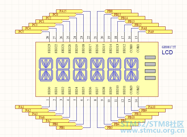

某款LCD的段码和位码图中都标注得很清楚了:

LCD_COM和LCD_SEG,按数码管的定义理解,LCD_COM为公共端,LCD_SEG为段。楼上的图很直观了
用异步串口,不冲突。把串口的管脚重映射到其它管脚去。
