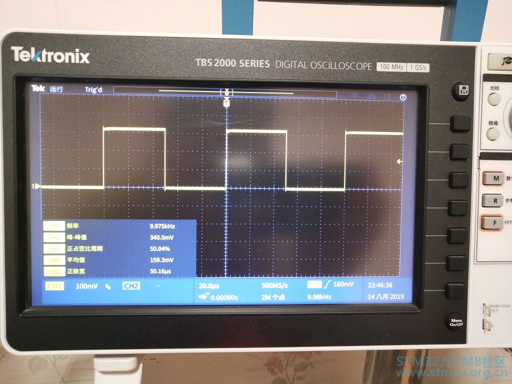

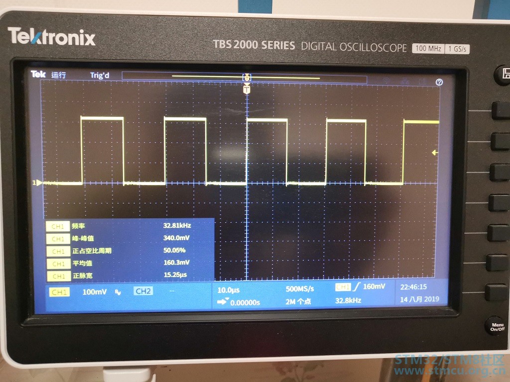

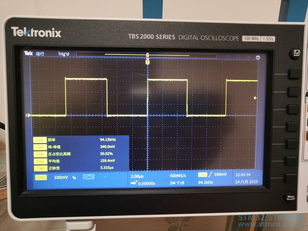

展示一下效果- J( {* Q; y* W1 F# N
  1.   HAL_Delay_US(50);1 L- i1 x& u0 S# M& T
  2.                 LED_GPIO_Port->ODR ^= LED_Pin;

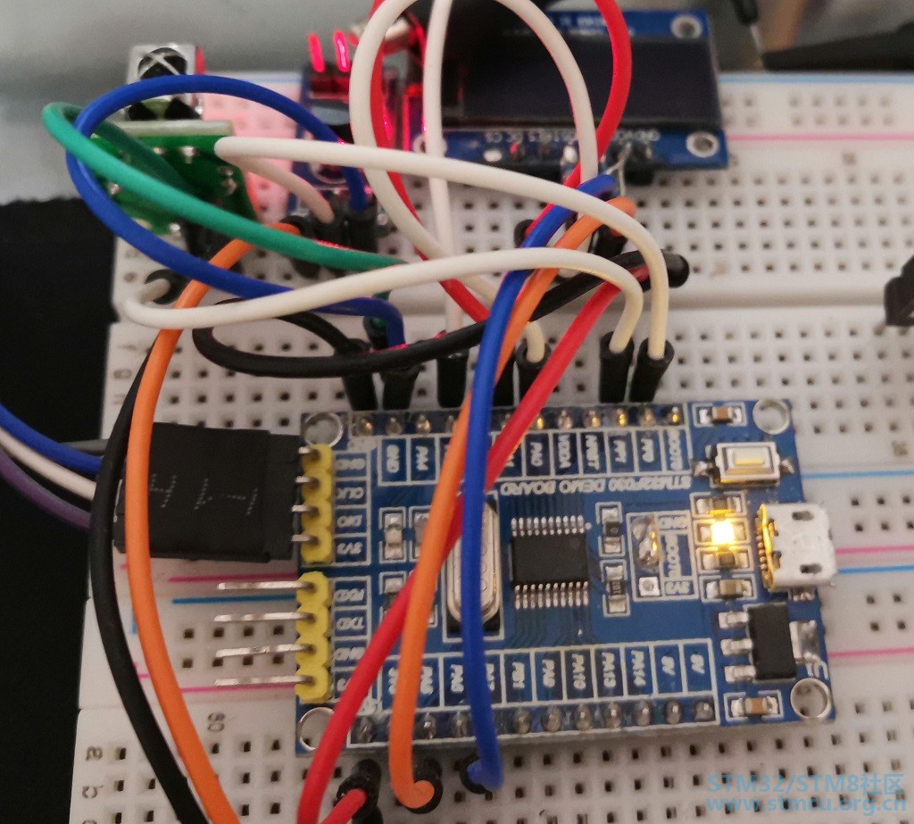

) V8 M9 S6 U" l& u6 V板子使用的是STM32F030F4。
