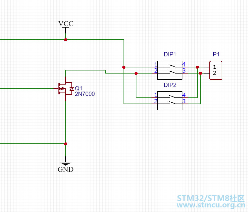

最近想做一个直流有刷电机的驱动电路,电路能实现转速和方向的控制。我想到一个简单的实现方法就是使用一个MOS管和两个继电器。示意图如下:
P1是直流有刷电机,DP1和DP2是继电器,通过Q1实现调速,通过控制DP1还是DP2导通实现电机转型的控制。
控制顺序可以是先给速度信号再给方向信号或者先给方向信号再给速度信号。
这种方案不知道常用不常用,有什么缺点?

这种方式几乎没什么人用,可能是我见得少。
这是双通道的继电器?控制信号在哪里?分析了一下没有什么大问题。

低压小功率场合是可以的
哀歌与世无争 回答时间:2019-8-17 23:12:01
理论上可以,记得加个续流二极管,防止反向电动势,不过用继电器电路体积就大了,其实小功率驱动很多的,像l298n之类就挺好的

我画的只是示意图,这种方式我也没怎么见过,我感觉也问题不大准备做一个试试,驱动一个895电机。

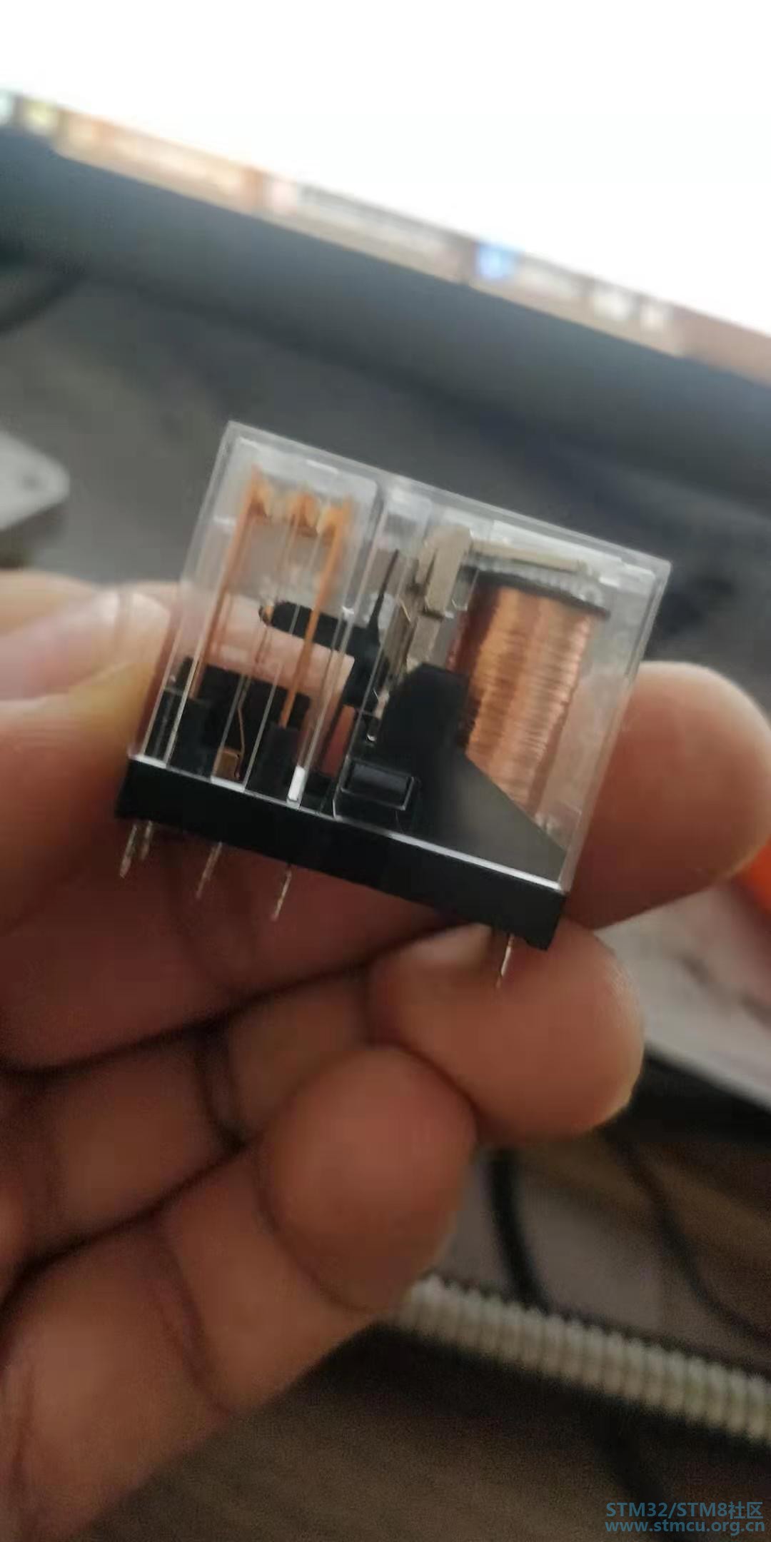

用这种继电器一个就行了,体机也不算太大。先让继电器给方向信号再给速度信号可以做到继电器无火花。

Q1的漏极与VCC之间加个续流二极管。
要换方向的话,要先关断Q1;等电机停了后,再切换反转。

继电器的火花难于完全消除!
mmuuss586 回答时间:2019-8-19 10:07:06
负载2端阻容吸收,TVS最好也加上;
