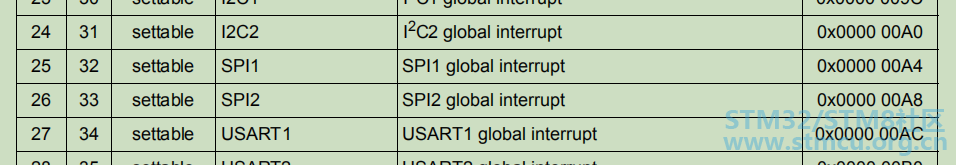

spi发送和接收共用一个中断向量
scfor123456 提问时间:2019-8-23 12:05 /
SPI本身就是同时接收和发送的,如果接收和发送中断都使能的话,是连续进入两个中断吗?

废鱼 回答时间:2019-8-23 16:25:30
一个中断处理完毕后产生另外一个中断,也可以在同一个中断中分开判断中断标志位,根据实际的状态进行发送或者读取。

七哥 回答时间:2019-8-23 15:28:12
进一次中断,前一次中断没退出来,是不会再进的。
