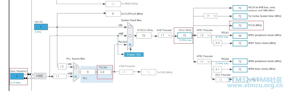

    第一,先看我的RCC的Config设置, 用图来说明:
     就是就是用外部HSE. 用的是8MHz, 通过PLL的9倍频,让SYSCLK和HCLK达到了72MHz.

    关于这一句:  SysTick->CTRL&=0xfffffffb;    这里就是设置使用外部时钟。 按照我的理解 SysTick使用外部时钟 应该是8MHz(HSE)啊。
    但在库里也有这样定义:
    #define SysTick_CLKSource_HCLK_Div8    ((uint32_t)0xFFFFFFFB)//将控制状态寄存器的第二位置0,即用外部时钟源
    #define SysTick_CLKSource_HCLK         ((uint32_t)0x00000004)//将控制状态寄存器的第二位置1,即用内核时钟
    我也查了网上的,大部分也是 72MHz/8. 为9MHz.
     这里一直没有搞明白,外部时钟源到底是指的什么? 还是说不用管外部时钟为多少MHz, 都是HCLK的8分频?
     希望大家能帮我解惑。 感谢感谢。

楼主,首先要看时钟树,systick用主频时钟,从图上看用72Mhz,外部时钟指的时晶振。如果要明白具体systick的频率算法,这个要在用户手册中查找使用方法。

你的外部时钟源为8M,PLL9倍频,外部时钟就是72M,AHB 时钟 8 分频作为SysTick时钟源

之所以楼主有这样的误解,是因为SysTick它跟一般计时器不一样, 它不是ST加上去的外设, 它是ARM核内的计时器, 所以它说的外部时钟是指核外的时钟, 就是指CPU的系统时钟。

感谢各位的答疑。 已经完全明白了。 其实是我的粗心。 在时钟树里有。 只是我没有看到。太粗心了。
