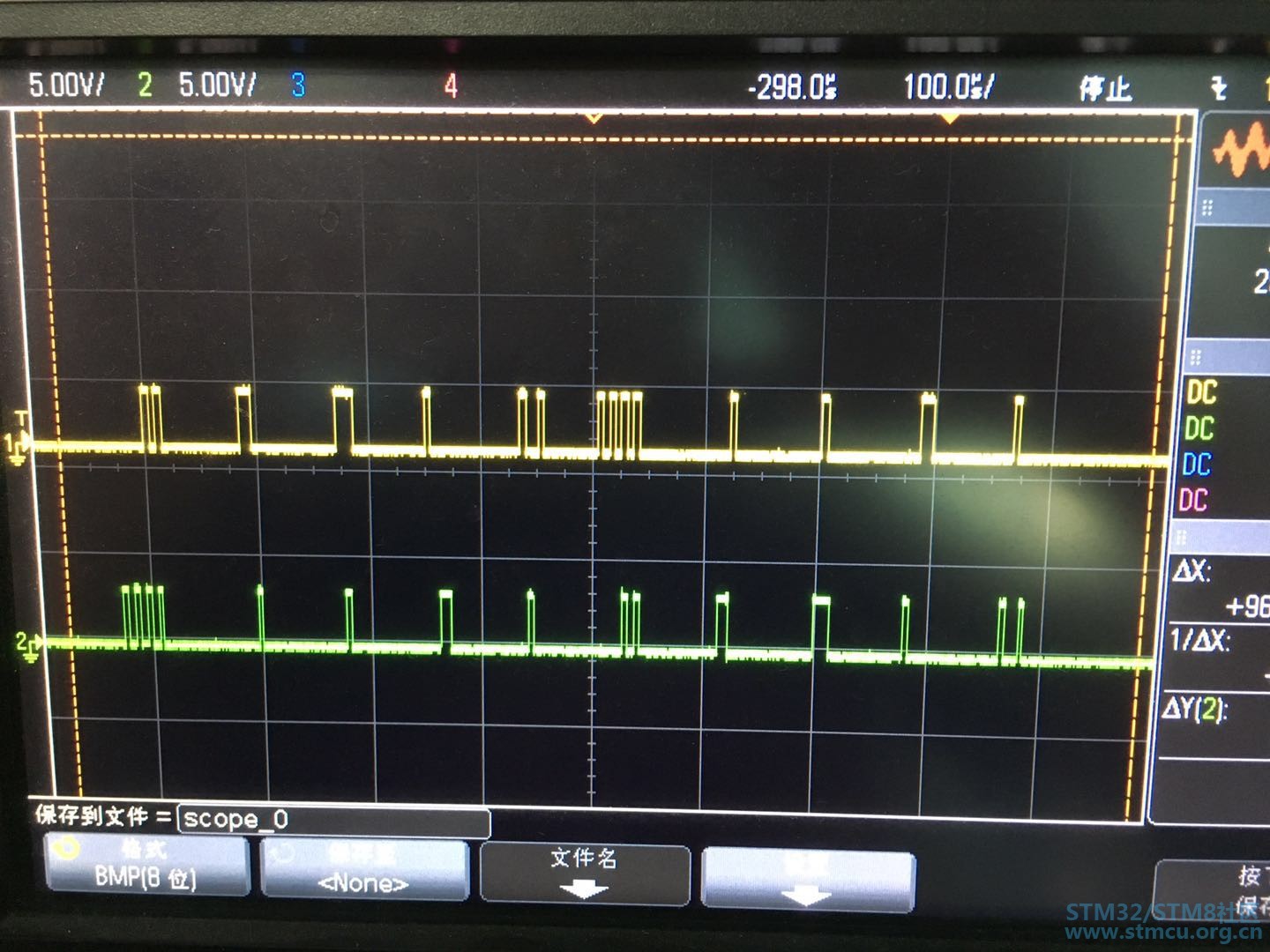

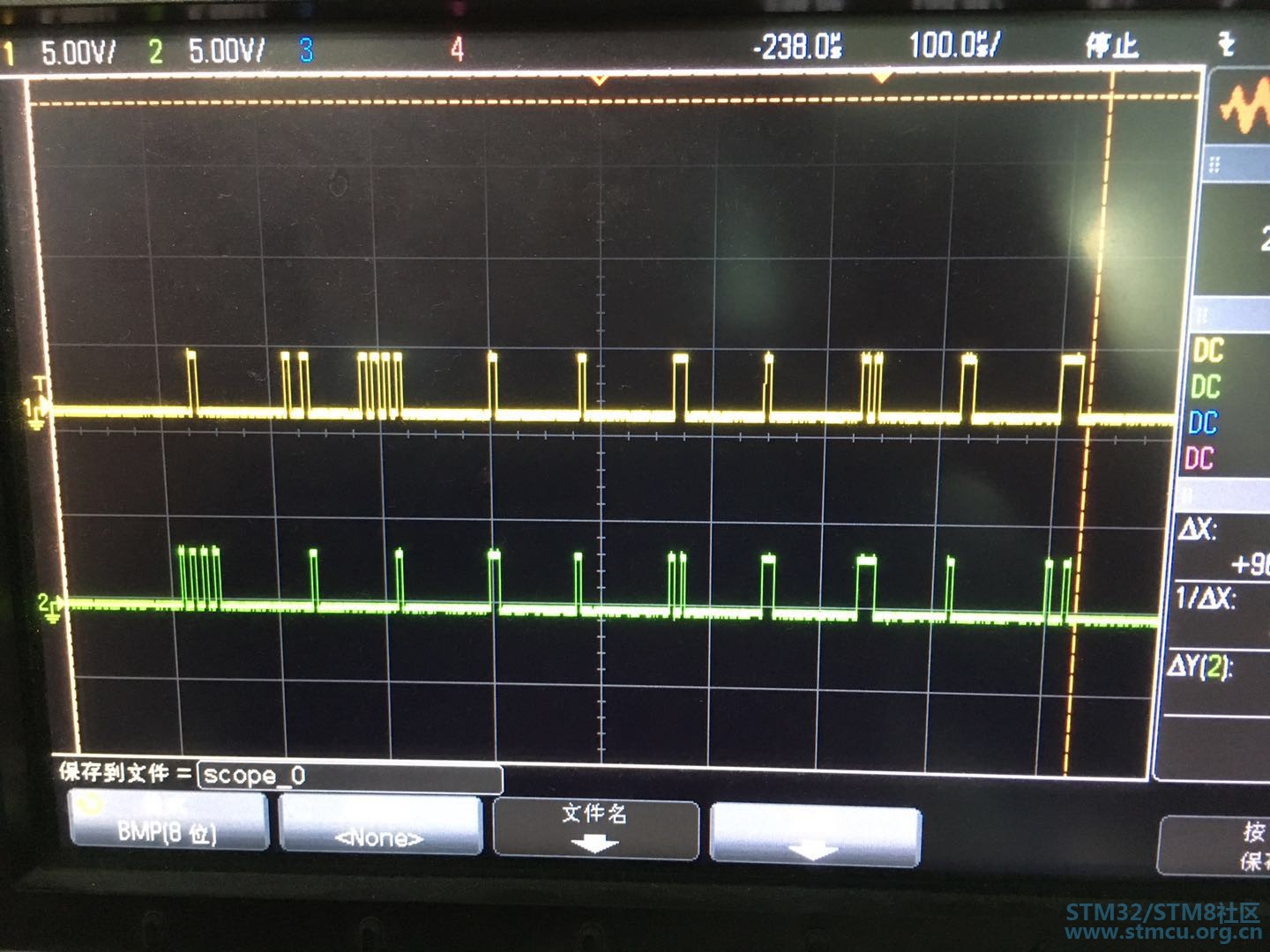

主机定时发送一串数据0xaa,0x1,0x2,0x3,0x4,0x5,0x6,0x7,0x8,0x9,从机同样定时更新需发送的数据0x55,0x1,0x2,0x3,0x4,0x5,0x6,0x7,0x8,0x9,用三线制,没有用NSS,用示波器抓数据发现从机回的各数据位置有移位,下两图为不同时刻的波形,绿色为主发从,黄色为从发主。

我觉得不是移位,是整个数据都有了偏置,按你的两张图的显示,第一张图应该是
主机发:aa 01 02 03 04 05 06 07 08 09
从机回:05 06 07 08 09 55 01 02 03 04
第二张图应该是:
从机回:08 09 55 01 02 03 04 05 06 07
你应该看看从机的数据处理部分。

wenyangzeng 回答时间:2019-8-26 10:01:05
绿色数据滞后了黄色数据2个字节,应该是时钟同步出了问题,2路数据发送前先清空一下缓冲区和所有标志位看看。
scfor123456 回答时间:2019-8-26 10:56:22
wenyangzeng 发表于 2019-8-26 10:01
绿色数据滞后了黄色数据2个字节,应该是时钟同步出了问题,2路数据发送前先清空一下缓冲区和所有标志位看看 ...
看波形绿色和黄色的时间是一致的啊
wenyangzeng 回答时间:2019-8-26 11:12:56
scfor123456 发表于 2019-8-26 10:56
看波形绿色和黄色的时间是一致的啊
上一贴没有表达清楚:
第1图黄色滞后5字节,第2图黄色滞后2字节
scfor123456 回答时间:2019-8-26 11:39:14
wenyangzeng 发表于 2019-8-26 11:12
上一贴没有表达清楚:
有时滞后字节数固定,有时不固定,这个跟寄存器配置有关系吗
wenyangzeng 回答时间:2019-8-26 13:07:29
SPI通讯使用同一个时钟,应该是没有确定双机通讯时的起始位
scfor123456 回答时间:2019-8-26 16:06:00
如何确定起始位?
wenyangzeng 回答时间:2019-8-26 16:18:04
scfor123456 发表于 2019-8-26 16:06
如何确定起始位?
至少应该规定一个握手信号,表示主机1帧数据发送开始,从机接收到握手信号后紧跟着是数据
参与人数 1蝴蝶豆 +2 收起 理由
STMCU + 2
scfor123456 回答时间:2019-8-26 16:31:45
wenyangzeng 发表于 2019-8-26 16:18
至少应该规定一个握手信号,表示主机1帧数据发送开始,从机接收到握手信号后紧跟着是数据 ...
握手信号是通过软件给,还是硬件给?
wenyangzeng 回答时间:2019-8-26 19:11:29
scfor123456 发表于 2019-8-26 16:31
握手信号是通过软件给,还是硬件给?
在软件里完成,在你发送数据开始之前先发送一字节特定码,比如0x55aa,接下去才是数据字节,这样就能够让主、从机同步。
