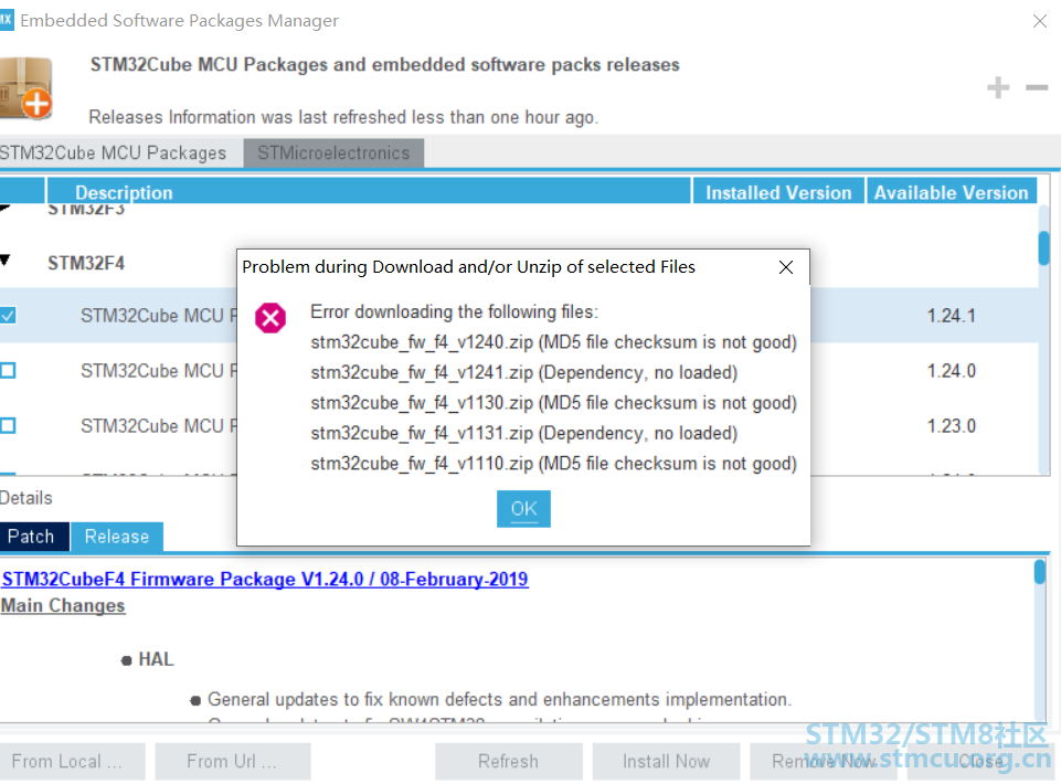

stm32cubemx的package下载总是不成功
爱德华迪奥 提问时间:2019-8-24 18:18 /
RT
请问如何解决

mmuuss586 回答时间:2019-8-25 10:08:04
网络不好;
到其他地方下载,然后导入吧
废鱼 回答时间:2019-8-26 11:06:00
楼主,您好。可以到官方手动下载安装:
http://www.st.com/zh/development ... html#tools-software

爱德华迪奥 回答时间:2019-9-3 10:34:05
安 发表于 2019-8-26 11:06
楼主,您好。可以到官方手动下载安装:
http://www.st.com/zh/development-tools/stm32cubemx.html#tools- ...
你好 使用360和qq浏览器,输入了账号和密码后,还都是禁止下载
废鱼 回答时间:2019-9-3 10:55:33
官方下载地址:
http://my.st.com/content/ccc/res ... e_FW_F4_V1.24.0.zip
ST中国下载地址:
http://www.stmcu.com.cn/Designre ... e_name=STM32CubeWB_软件开发包&lang=EN&ver=1.2.0
爱德华迪奥 回答时间:2019-9-4 09:20:55
终于找到问题了,必须使用chrome和火狐浏览器下载
