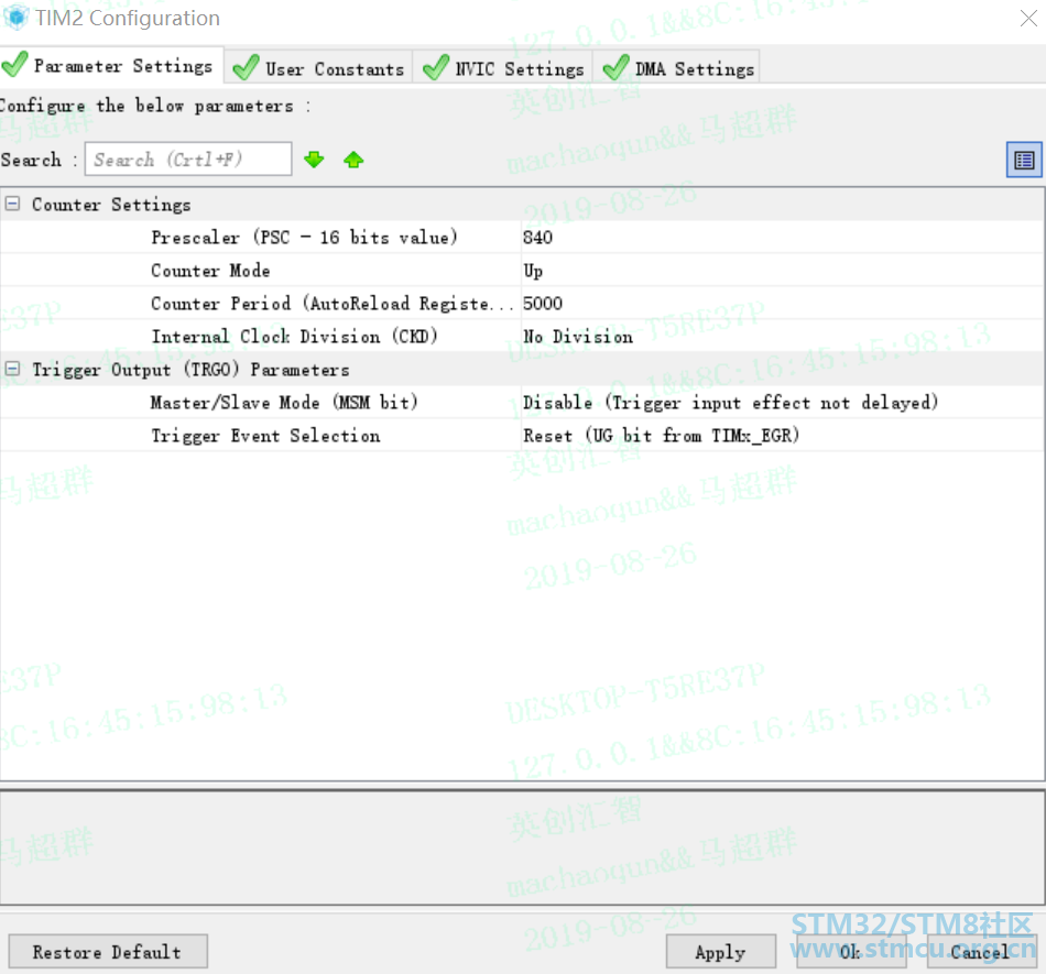

Counter setting prescaler 840 conter Mode Up Counter Period (AutoReload REGISTRE) 5000
计数溢出时间等于 1/(fCK_PSC / (PSC[15:0] + 1))*Period。
计算结果大概是:1/(168000000/2/840)*5000=0.05秒。
那产生一次计数的频率是多少
用的芯片是F407
htim2.Instance = TIM2;
htim2.Init.Prescaler = 840;
htim2.Init.CounterMode = TIM_COUNTERMODE_UP;
htim2.Init.Period = 5000;
htim2.Init.ClockDivision = TIM_CLOCKDIVISION_DIV1;
求大神帮我解答一次计数的频率是多少
计数的触发脉冲频率是APB1或者APB2总线(定时器所在的总线上)频率 / (Prescale + 1)
