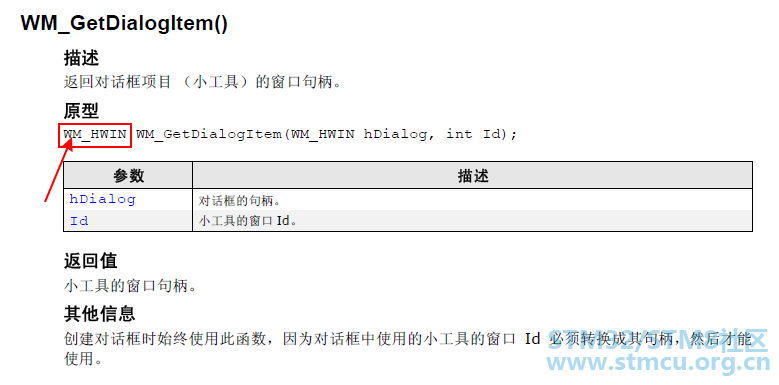

感谢,可以用,
TEXT_SetWrapMode(WM_GetDialogItem(hWin,ID_TEXT_0), GUI_WRAPMODE_WORD); //文本按字方式进行覆盖
TEXT_SetText(WM_GetDialogItem(hWin,ID_TEXT_0), buf);
要用 WM_GetDialogItem(hWin,ID_TEXT_0),
我是直接用TEXT_Handle,被API坑了
楼下已经解决了
直接用TEXT_Handle应该属于是一直在一个位置新建文本框,所以一直叠加,而不是修改文本框内容
原来是这样,还是理解不透彻啊,谢谢!
