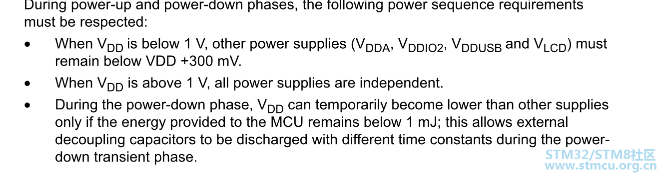

如图,规格书有说明VDD(1.8V)相对于VDDIO2(3.3V)需要先上电。特别在上电过程中低于1V,VDDIO2不能高于VDD+0.3V。而实际测试VDDIO2线上电,时间偏差在1.5ms左右。但是可以正常开机,会存在什么风险?

1、时许不对会存在哪种风险?这个芯片的复位是内部POR控制的。

1、可能出现的风险是什么问题?没有外部加复位信号,上电复位是通过内置的POR。如下图
2、另外当前遇到一个问题就是当电池电压低于3.8V或者偏低的时候就会出现开不了机。大于4V是稳定的。
