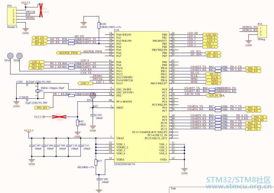

     我最近在做一个项目,用了STM32F091RCT6, 自己做了一个板子,板子回来后,JLINK 及STLINK都发现不了芯片。我用nucleo-f091rc的板子交叉验证过,确定的是芯片没坏,JLINK及STLINK没坏,3.3V电源正常。可以找到nucle0-f091rc上的芯片,但是发现不了我自己板子上的芯片。
      下面是我的原理图。各位大牛能帮忙看出来是什么问题吗?

wenyangzeng 回答时间:2019-9-2 10:33:40
NRST引脚没有上拉。
七哥 回答时间:2019-9-2 10:42:39
原理图没看出问题。
你指的交叉验证是不是把芯片互换?如果是的话,这样比较充分。
你用nucleo的CN4引出线来到你的板子试试,同时把CN2的跳线全部拔掉。

NRST可以不用外部再上拉,NUCLEO板子上也没有上拉,且试过上不上拉都没效。

试过了,也不行。

TLLED 回答时间:2019-9-2 21:33:23
还是要检查下硬件,STM32芯片有没有虚焊或短路,主要是电源和JTAG有关的接口。
七哥 回答时间:2019-9-3 00:18:53
你的原理图不全,根据以往经验,真相往往会在你觉得不重要的地方。
即便原理没问题,那么PCB会不会有问题?焊接会不会有问题?这些是基本功。

五哥1 回答时间:2019-9-3 23:17:40
如果有示波器,可以看看芯片管脚的连接,如果没有,你是否应当重点看看,芯片的PA13,PA14是否良好连接,所有数字地逻辑地是否连接良好。也许你连接的SWD和SCL的线是错的,这个全靠猜。
