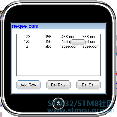

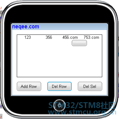

emwin的listview能不能在单元格中插入图片,插入按钮,能够插入的话,怎么随着行的删除而删除 case ID_BUTTON_0: //ID为ID_BUTTON_0的按键被点击 switch(NCode) { case WM_NOTIFICATION_CLICKED: break; case WM_NOTIFICATION_RELEASED: hItem = WM_GetDialogItem(pMsg->hWin, ID_LISTVIEW_0);//获取LISTVIEW句柄 //LISTVIEW_DeleteRow(hItem, 0); //删除第1行 LISTVIEW_AddRow(hItem, NULL); //添加1行 numROW = LISTVIEW_GetNumRows(hItem); //获取行数 if(!numROW) break; sprintf(charBUF, "%d", numROW-1); LISTVIEW_SetItemText(hItem, 0, numROW-1, charBUF); LISTVIEW_SetItemText(hItem, 1, numROW-1, "abc"); LISTVIEW_SetItemText(hItem, 2, numROW-1, "neqee.com"); LISTVIEW_SetItemText(hItem, 3, numROW-1, "neqee.com"); BUTTON_Handle button = BUTTON_CreateEx(180, 18, 50, 20 , hItem, WM_CF_SHOW, 0, 0); break; } break; 试验了一下,可以创建button,但是不知道该怎么随着行删除 |

那该怎么操作,将button添加到单元格中,请教一下,谢谢!
listview里面添加不按钮控件,按钮按照应用应该是点击按钮后,切换到另一个Window,直接覆盖了,就看不见按钮。
理论上好像行的通,但是会不会占很大内存,我试一试,谢谢!
你要做界面管理啊,通过按键可以在某几个界面中来回切换,而不是无止境的添加Window
