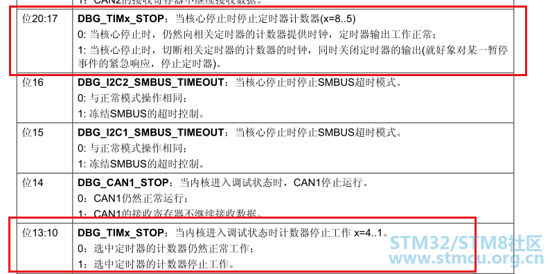

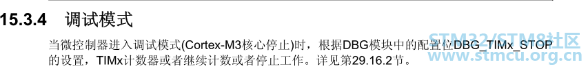

有个调试模式,库函数调用DBGMCU_Config(DBGMCU_TIM3_STOP,ENABLE),不知道是不是你想要的

给个赞,确实是这样  定时器可以停止输出PWM脉冲  刚才测试成功  这也是我需要的
