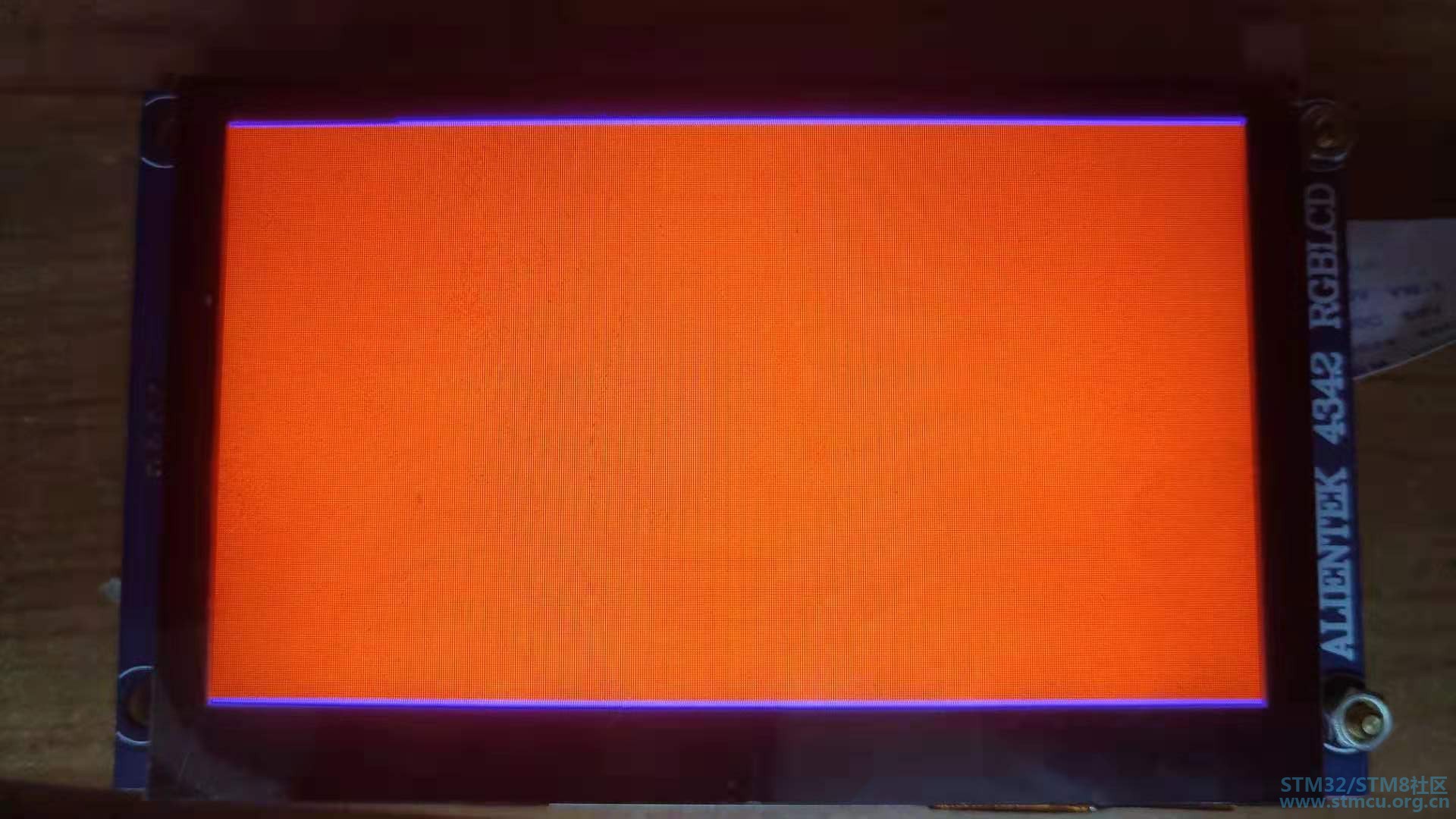

750, 主频高,想拿来测试GUI。自己做了块小板,测试RGB屏幕,发现缺画,不知道有没有大神能看出原因。
代码用的是官方LTDC例程:STM32Cube_FW_H7_V1.5.0\Projects\STM32H750B-DK\Examples\LTDC\LTDC_Display_1Layer
根据屏幕要求修改了初始化配置。
如下图,左上角第一行蓝色像素有一段不显示。

七哥 回答时间:2019-9-9 10:24:02
根据实际屏幕分辨率,做个格子图片测试像素,彩色渐变测试颜色。
tanic 回答时间:2019-9-9 15:00:48
1.建议用色带测试
2.应该是初始化配置参数搞错了,仔细看教程
litaogoo 回答时间:2019-9-19 12:04:07
可以尝试在液晶固定的坐标画点,比如最左最右等,看看是不是你的液晶参数设置的不对,垂直前沿后沿等
