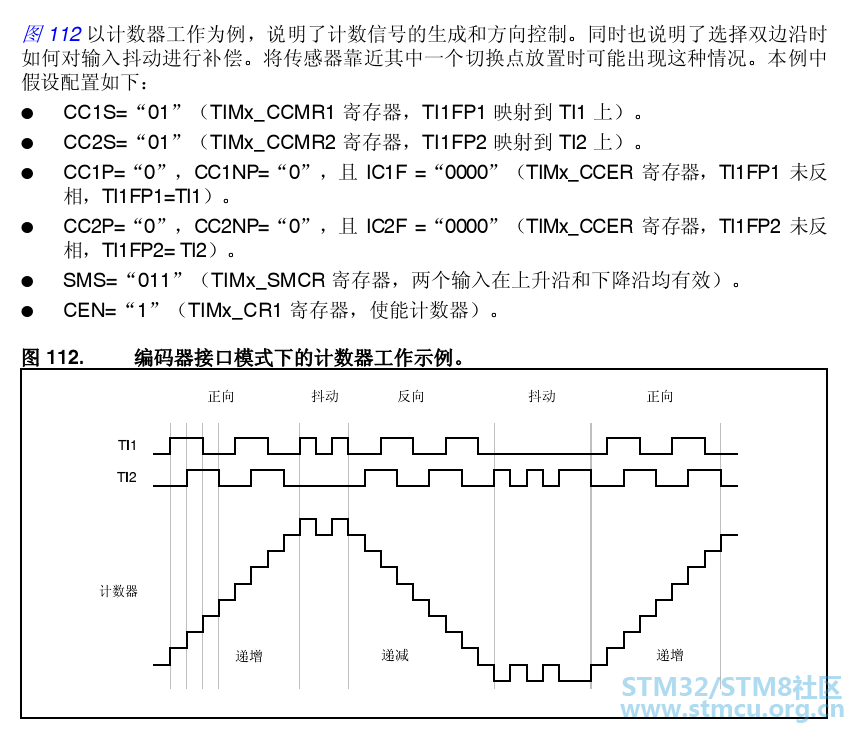

编码器模式下,如果一个通道电平不变。另外一个通道的脉冲只会让计数加1减1从而维持不变吧,这个该怎么实现一直累加呢,

正交编码呀,TI1超前或滞后TI2  90°决定方向,你必须使用正交编码器

不好意思多问一句,我现在的测量对象并不是正交编码器,而是带方向口的高速脉冲输入。方向口就是保持高电平或者低电平用来指示正方向或负方向。TI1时脉冲输入,ti2的电平时维持不变的。
