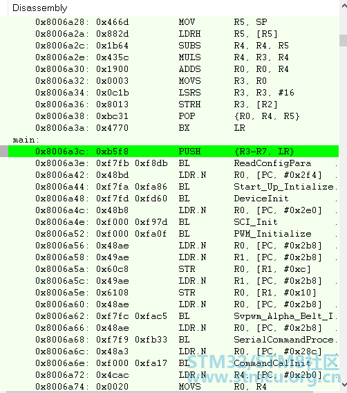

如题,IAR(V8.32) 调试,c文件里一直没有运行箭头,只在反汇编里运行,怎么解决

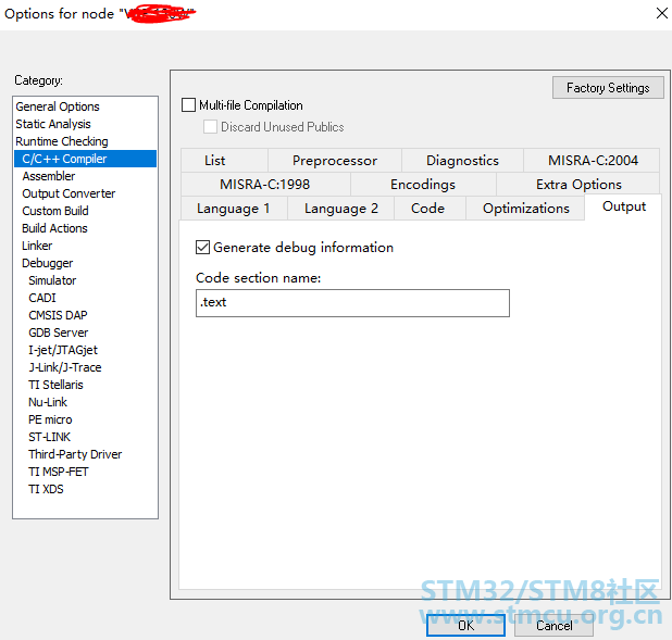

搞定了,因为IAR没响应异常退出,Options里编译设置恢复到了原来的配置,打勾就好了。

没有生成调试信息导致的吗

是的
是的
