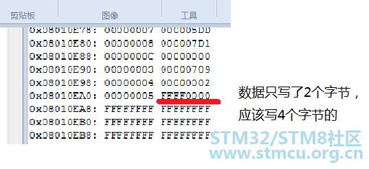

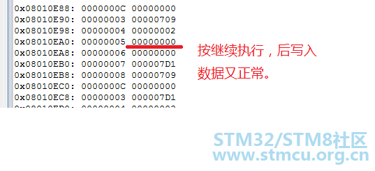

keil仿真时,程序跑着跑着,突然暂停了(未打断点),
每次都是停在HAL写FLASH数据时的这段代码
status = FLASH_WaitForLastOperation(FLASH_TIMEOUT_VALUE);
暂停时,我看了下status值是OK的,不知道怎么老是暂停,点继续执行,数据可以正常写入,不知道正常不??

jyl_518 回答时间:2019-9-18 16:02:26
所有断点都去掉的,优化等级是Leve 0(-O 0),问题是几十次出现一次自动暂停
