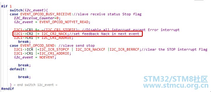

    在网上看到一个基于STM32L011的IAP代码。其中Bootloader的I2C从机部分有点疑惑。    代码如下。这段代码表示的是检测到STOPF之后,判断是从机接收STOP还是从机发送STOP。
    其中我用红色线条框出来的部分,这部分的目的到底是啥?

废鱼 回答时间:2019-9-19 10:57:23
我理解是发送一个NACK表示数据传输结束。
希望在转角 回答时间:2019-9-19 14:06:02
   但是按照协议,NACK应该由主机来发送,表示不需要从机再发数据了啊
废鱼 回答时间:2019-9-19 16:06:49
要分情况的。再写入数据时,ACK由从机控制。再读取数据时由主机控制。
希望在转角 回答时间:2019-9-19 16:19:05
     这个我清楚的。可能我没描述清楚,我把完整的I2C中断代码贴出来

废鱼 回答时间:2019-9-19 17:26:05
从代码上分析,当I2C总线忙时的处理机制。I2C再下个事件时产生一个NACK,用于结束处理。这里我理解时对I2C总线忙时,需要告诉主机,停止访问。
yygkqzh 回答时间:2019-9-19 23:15:43
从机接收结束数据后, 产生一个NACK,告知主机接收完毕。
