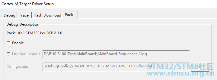

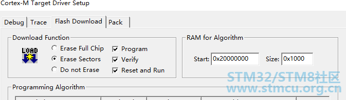

mylovemcu 回答时间:2019-9-20 08:46:31
编译器是keil吗  需要设置一下
下载选项里勾选 Reset and Run
如果是keil5的话
Pack里取消Enable

zhouhuanan2018 回答时间:2019-9-21 08:39:37
mylovemcu 发表于 2019-9-20 08:46
编译器是keil吗  需要设置一下
怎么没有你这个界面
