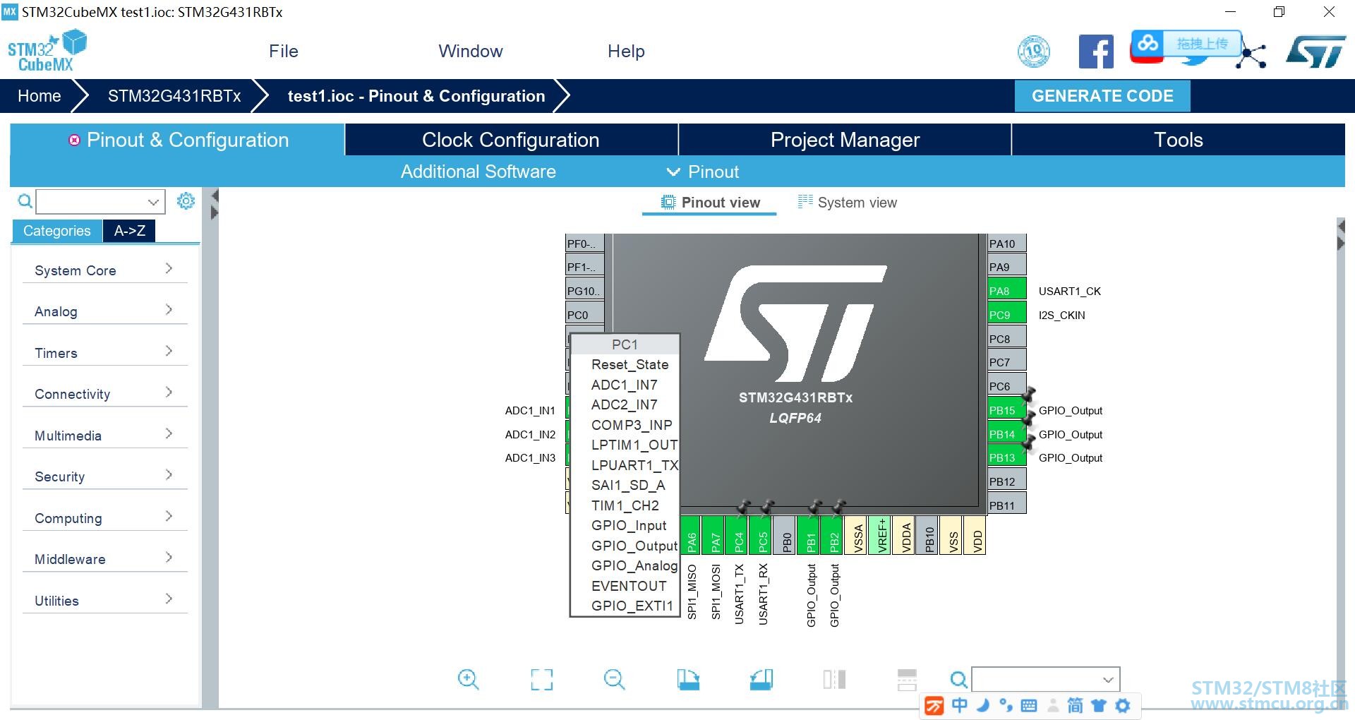

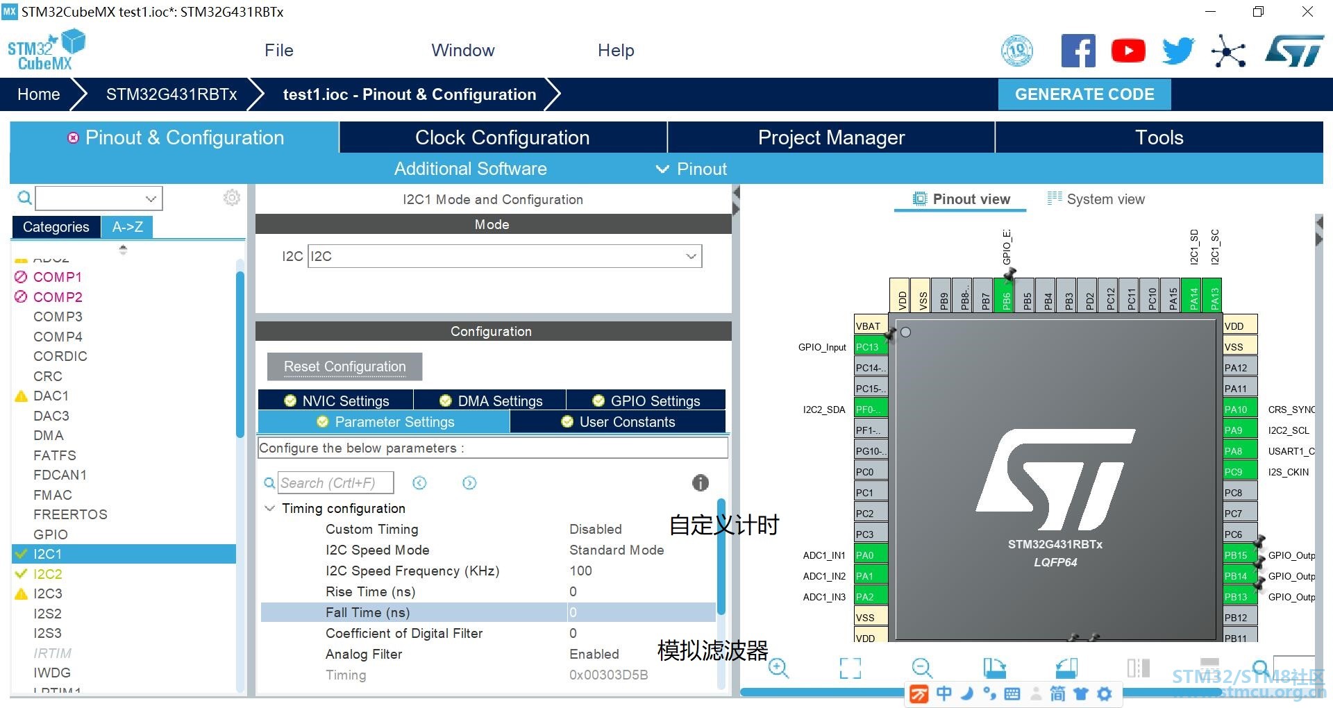

老牛洋车 回答时间:2019-9-20 09:35:54
frank171 发表于 2019-9-20 09:05
就是想在CubeMX中找到这个对应的设置函数或者语句,但是没有翻到呢,所以问下大家! ...
    在相应的引脚上点击鼠标左键,在弹出的菜单中选择就行。
    下图是我配置I2C。
老牛洋车 回答时间:2019-9-20 09:37:34
晕上传的照片次序乱了。
