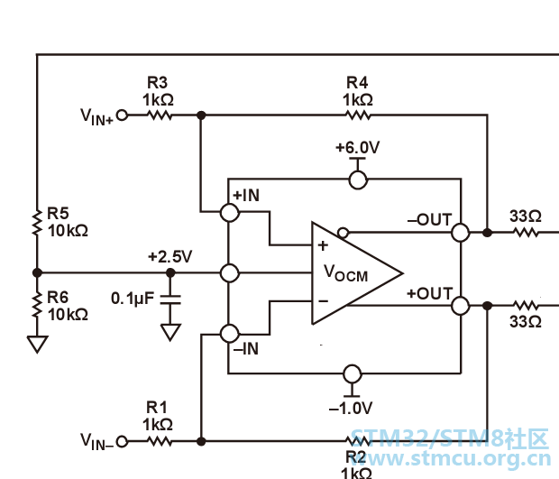

wenyangzeng 回答时间:2019-9-20 14:10:17
ADC的差分输入端必须有一差分输出的运放来驱动,比如:

wenyangzeng 回答时间:2019-9-20 15:15:09
安静ing 发表于 2019-9-20 14:22
我信号本身就是加1.65偏置的差分信号 难道还需要一个运放驱动吗?
独立差分的ad也没接过运放直接用也没问 ...
所谓差分:是两路相位相差180°的输入,比如差分输入+端是+1.65V,差分输入负端是-1.65V,则此时ADC转换结果为0v,不会变成1楼中的39000.判断1楼所述应该是2路相位相同的1.65V.对于单电源供电的电路没有负电源,是需要1只运放来转换电平的

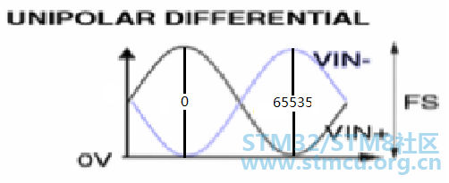

安静ing 回答时间:2019-9-23 10:51:09
捕获.PNG 解决了这就是个单级差分
