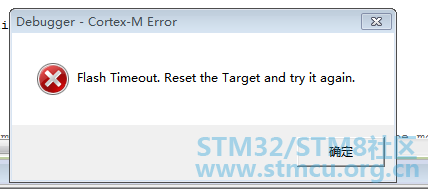

| 总算解决了这个问题,应该是买的仿真器ST-LINK的问题,用示波器看NRST脚的电平,发现电平下不去,那就是复位不行,后来买了个正版的ST-LINK,按照说明书,连接好后,选择 under rest 和上面的设置一样,utility 界面, 一连接就好了,我把我没有调试的*.hex 固化进去,也成功了。 后来想在MDK里调试程序,怎么老是显示这样的错误?[img][/img] |
| 总算解决了这个问题,应该是买的仿真器ST-LINK的问题,用示波器看NRST脚的电平,发现电平下不去,那就是复位不行,后来买了个正版的ST-LINK,按照说明书,连接好后,选择 under rest 和上面的设置一样,utility 界面, 一连接就好了,我把我没有调试的*.hex 固化进去,也成功了。 后来想在MDK里调试程序,怎么老是显示这样的错误? |
| 错误显示如下 |
