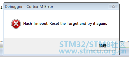

总算解决了这个问题,应该是买的仿真器ST-LINK的问题,用示波器看NRST脚的电平,发现电平下不去,那就是复位不行,后来买了个正版的ST-LINK,按照说明书,连接好后,选择 under rest   和上面的设置一样,utility  界面, 一连接就好了,我把我没有调试的*.hex 固化进去,也成功了。  后来想在MDK里调试程序,怎么老是显示这样的错误?[img][/img]

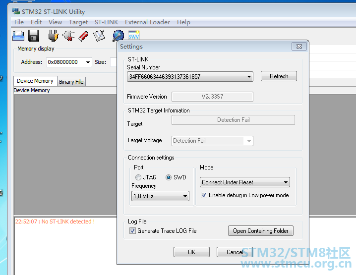

xuyejin 回答时间:2019-9-24 21:17:01
连接F103 207都正常的很,怎么就连接L011不上? d:\qq图片1.png
st-link utility
st-link utility

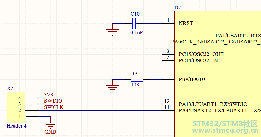

xuyejin 回答时间:2019-9-24 21:26:55
我后来把NRST脚也连接到ST-LINK的rst 脚,也不行
radio2radio 回答时间:2019-9-24 21:38:48
检查,电有没有,线通不通,有没有接错,接反。
xuyejin 回答时间:2019-9-24 21:50:46
谢谢,检查过了,14脚  SWDCLK   13脚 SWDIO    电源脚,地线,rst 都对啊
xuyejin 回答时间:2019-9-25 23:04:13
STM32 ST_LINK UTILITY     TARGET->SETTING里没有选择的地方啊
xuyejin 回答时间:2019-9-25 23:08:45
是版本不对么?我安装的是   STSW-LINK009 版本   使用的是国产的ST-LINK V2  RISYM 出的

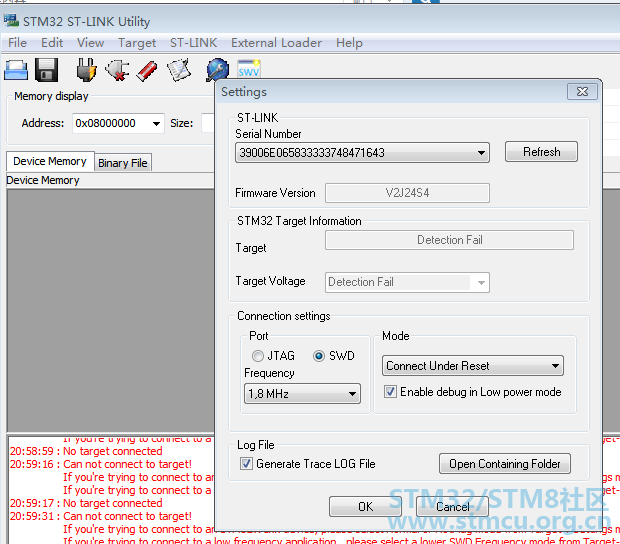

xuyejin 回答时间:2019-9-26 23:07:23
换了个芯片,还是不行,用示波器量了下NRST脚,感觉好像复位的时候,电平没有下去似的,按照正常的20us的低脉冲,在示波器上面应该能看见的啊,我用的是keysight 的高档示波器,200M带宽,5G采样率
xuyejin 回答时间:2019-9-26 23:07:39
怎么会电平下不去?

xuyejin 回答时间:2019-9-30 22:50:45
