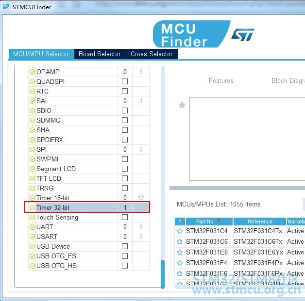

七哥 回答时间:2019-9-24 17:30:27
定时器级联触发是可以的。
Sitaijun 回答时间:2019-9-25 08:45:04
toofree 发表于 2019-9-24 17:30
定时器级联触发是可以的。
如果要硬件32位定时器吗?可以换个型号
换不了型号了,指定了
