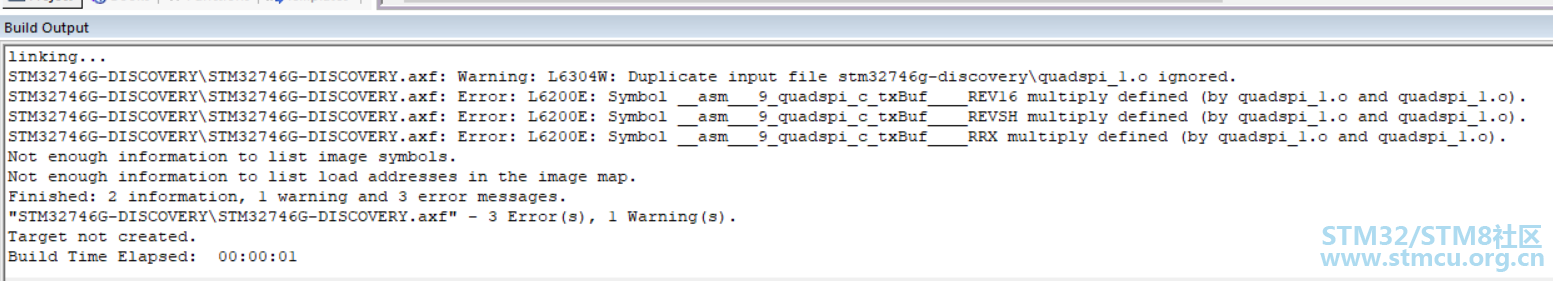

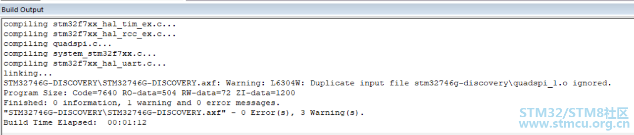

有时候修改code后build会一直出现错误,除非按rebuild才会正常,相当不便,不知道如何处理?
Build(Fail)
Rebuild(OK)

编译器提示是重复定义了,最终原因还请楼主及时公布答案

事出反常,必有妖。
不是有提示吗?
多次定义了
有时候应该在.h中干的活,不要放到.c中去。

仔细看,工程中是不是有1个文件被重复添加了。

各位,我找到原因了。在manage project items里重复将某个.c档汇入了
