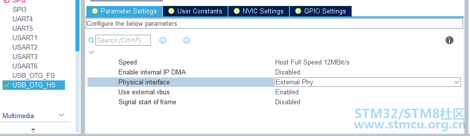

最近做一个案子正好需要用到两个fs 的mode的usb,就想用stm32f407来做。
想用cubemx配置的时候发现我即使用12Mb的速率,physical interface还是要用external phy
datasheet里面写明了HS usb继承了 fs 的phy。
请问是哪里没有设置到么
如下图

407的HS用FS phy也只是FS,不会是HS
需要外扩USB HS芯片

hs ip 自带了个fs的phy 但是没有hs的phy,只留了ulpi接口。 要用hs需要外接ulpi phy芯片
