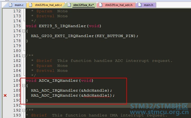

在void ADCx_IRQHandler(void)函数中增加两条
HAL_ADC_IRQHandler(&AdcHandle);
HAL_ADC_IRQHandler(&AdcHandle1);
在有中断到来的时候,两条函数都执行,进去查看是哪个中断来的,就去处理哪个中断。

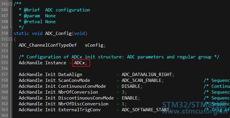

AdcHandle,AdcHandle1自己定义,对应上相应的ADC号

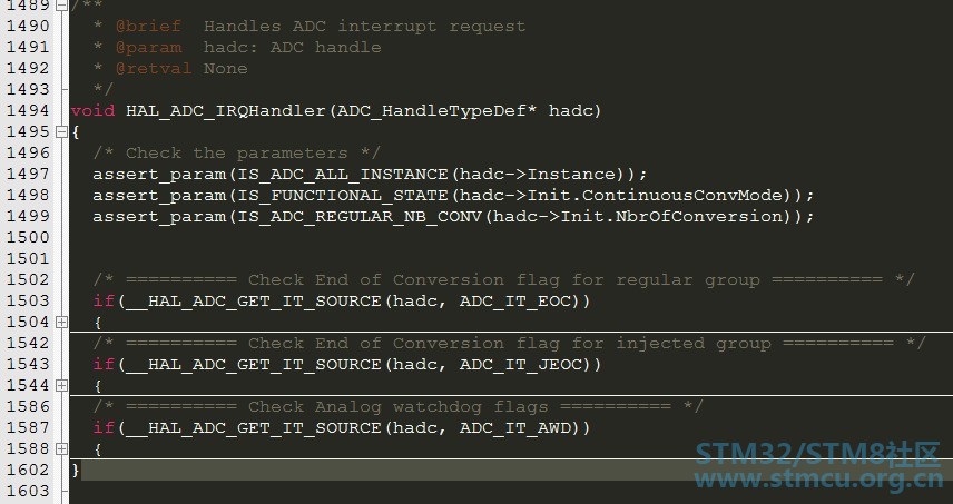

看一下HAL_ADC_IRQHandler()的原型,分为三个if,说明总共有三种中断源

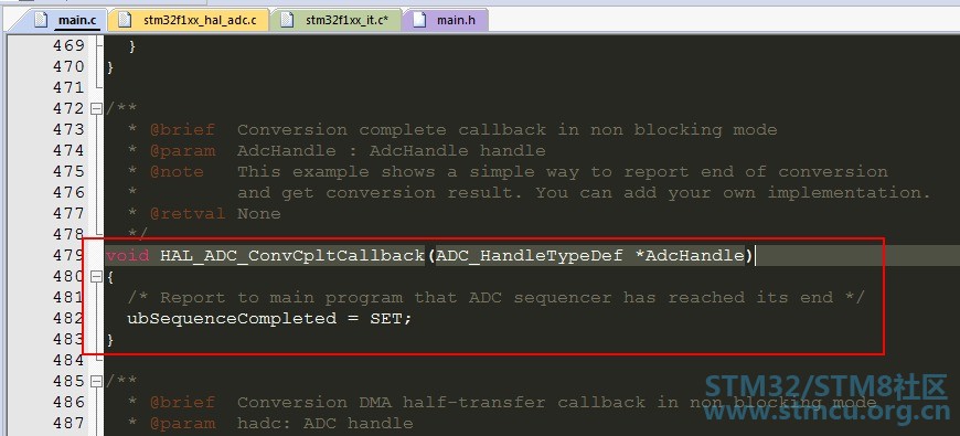

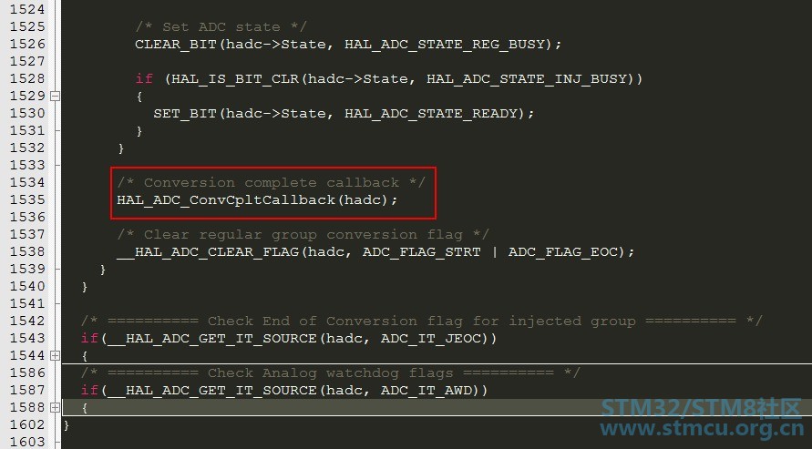

每个if下都会有一条,“HAL_ADC_ConvXXXXXCallback()”的函数,这条默认是个弱函数,编译的时候可以使用用户自定义的函数来代替。
在用户程序中写的HAL_ADC_ConvCpltCallback(),具体要做什么工作,自己定。

void HAL_ADC_ConvCpltCallback(ADC_HandleTypeDef* hadc)
    if(hadc->Instance == ADC1)
