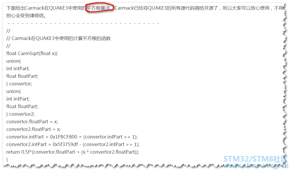

bl2019 回答时间:2019-10-7 15:23:13
float CarmSqrt(float x){
15.           union{
16.                   int intPart;
17.                   float floatPart;
18.           } convertor;
19.           union{
20.                   int intPart;
21.                   float floatPart;
22.           } convertor2;
23.           convertor.floatPart = x;
24.           convertor2.floatPart = x;
25.           convertor.intPart = 0x1FBCF800 + (convertor.intPart >> 1);
26.           convertor2.intPart = 0x5f3759df - (convertor2.intPart >> 1);
27.           return 0.5f*(convertor.floatPart + (x * convertor2.floatPart));
28.   }
版权声明:本文为CSDN博主「jieniyimiao」的原创文章,遵循 CC 4.0 BY-SA 版权协议,转载请附上原文出处链接及本声明。
原文链接:http://blog.csdn.net/u013467442/article/details/41147487
scfor123456 回答时间:2019-10-9 15:55:51
15.           union{
这个是求开方函数吗?
子曰好人 回答时间:2019-10-9 17:15:01
8楼写的是一种方法,另外一种方式就是求浮点数开方的倒数,很容易百度到
bl2019 回答时间:2019-10-10 11:55:00
scfor123456 发表于 2019-10-9 15:55
这个是求开方函数吗?
点进链接去看一下,我也不知道开方是什么意思
