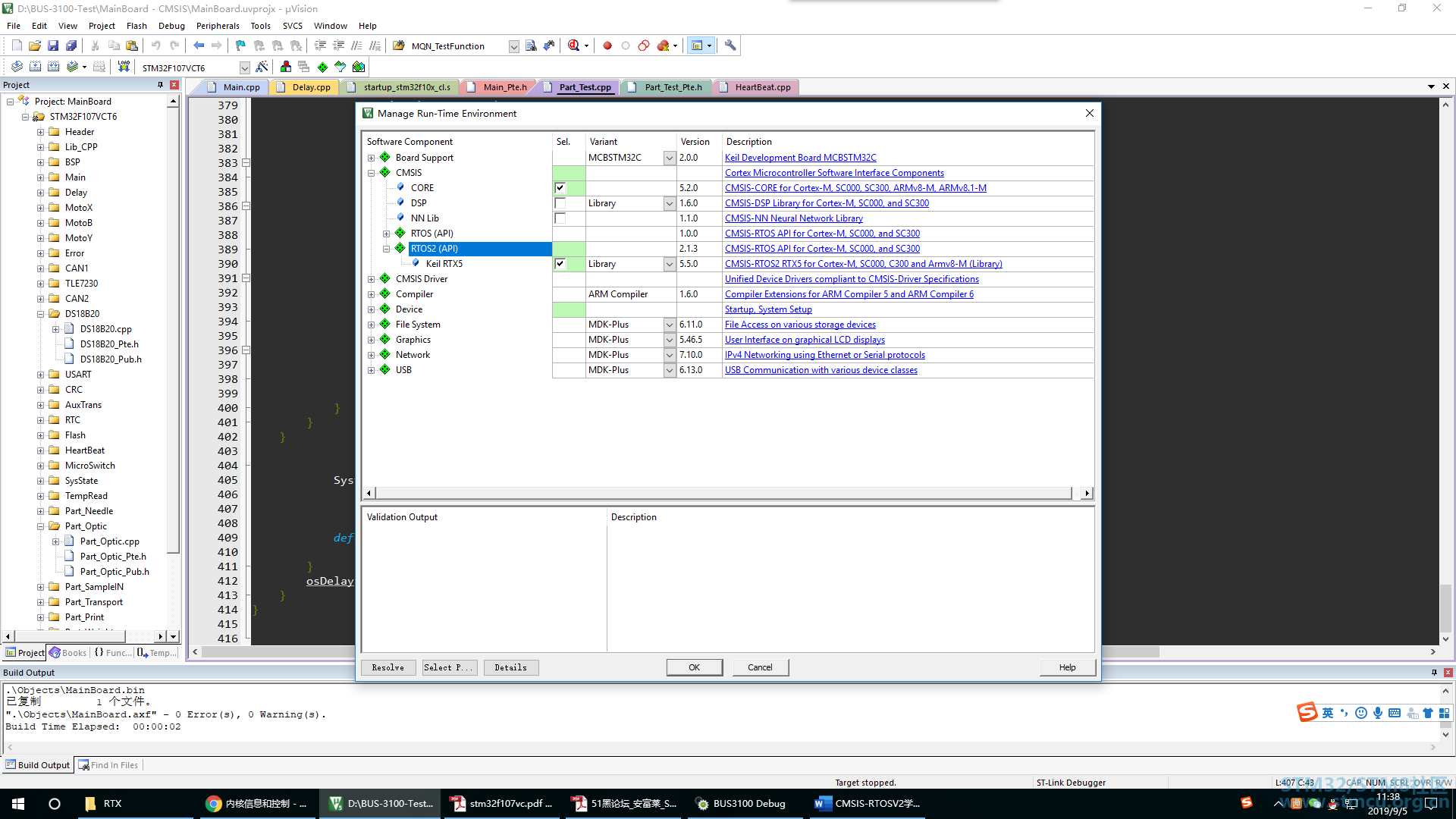

) L9 F4 u2 ?1 W: t- C( G第一步:添加操作系统API,勾选CMSIS—RTOS2—keil RTX5. I7 X7 d6 h4 {) T9 I) w
- I. j% H$ z8 X$ B) _  |" R) E
5 b. O* N3 e1 n1 Q7 E
112.png , Y5 U: K1 o. B
完成以后如下图显示
1 i" p* R# M5 \" ~ 113.png 6 s/ w# E. T% N& N

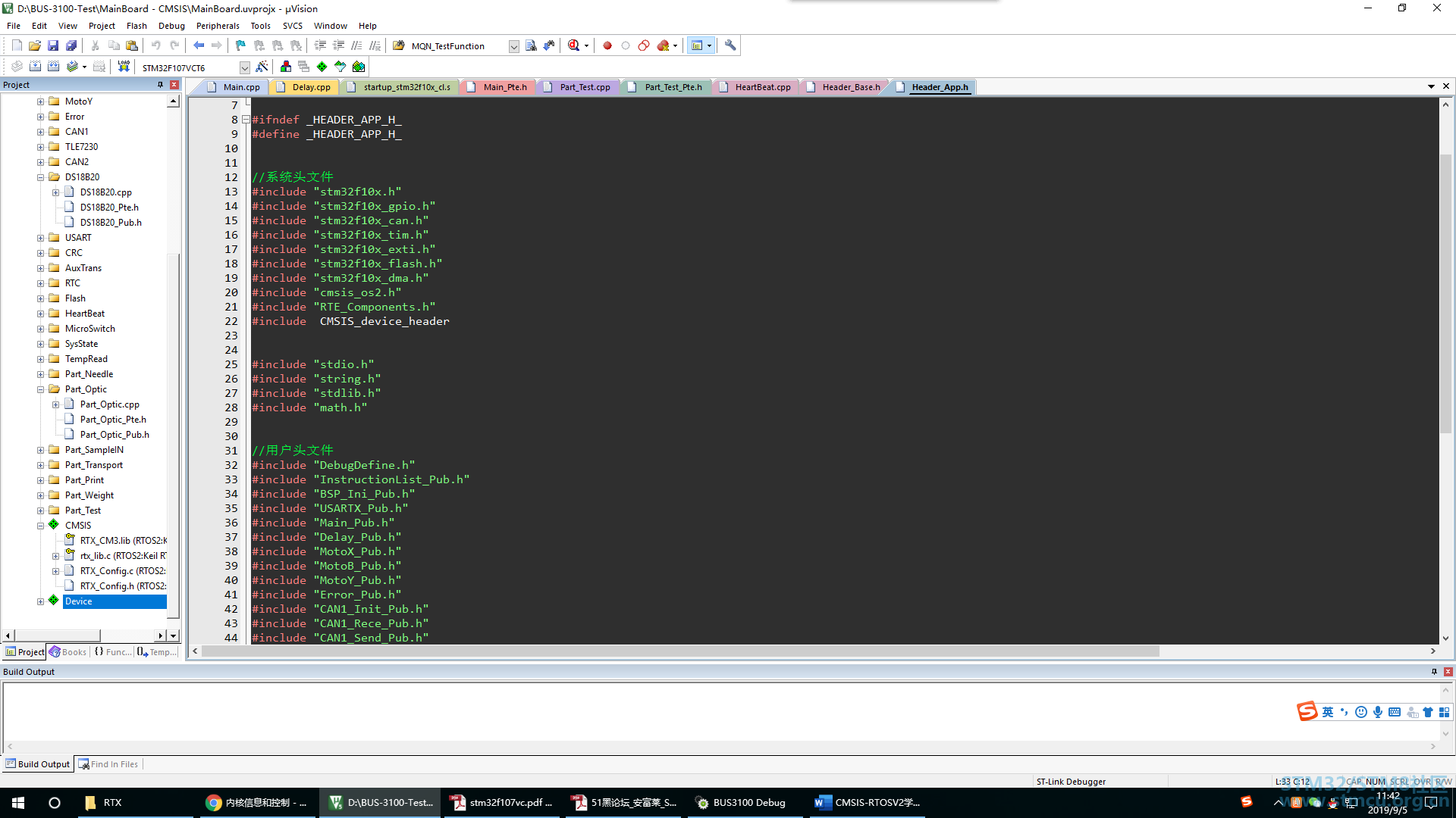

第二步:添加头文件,
#include"cmsis_os2.h"
#include"RTE_Components.h"
#include  CMSIS_device_header

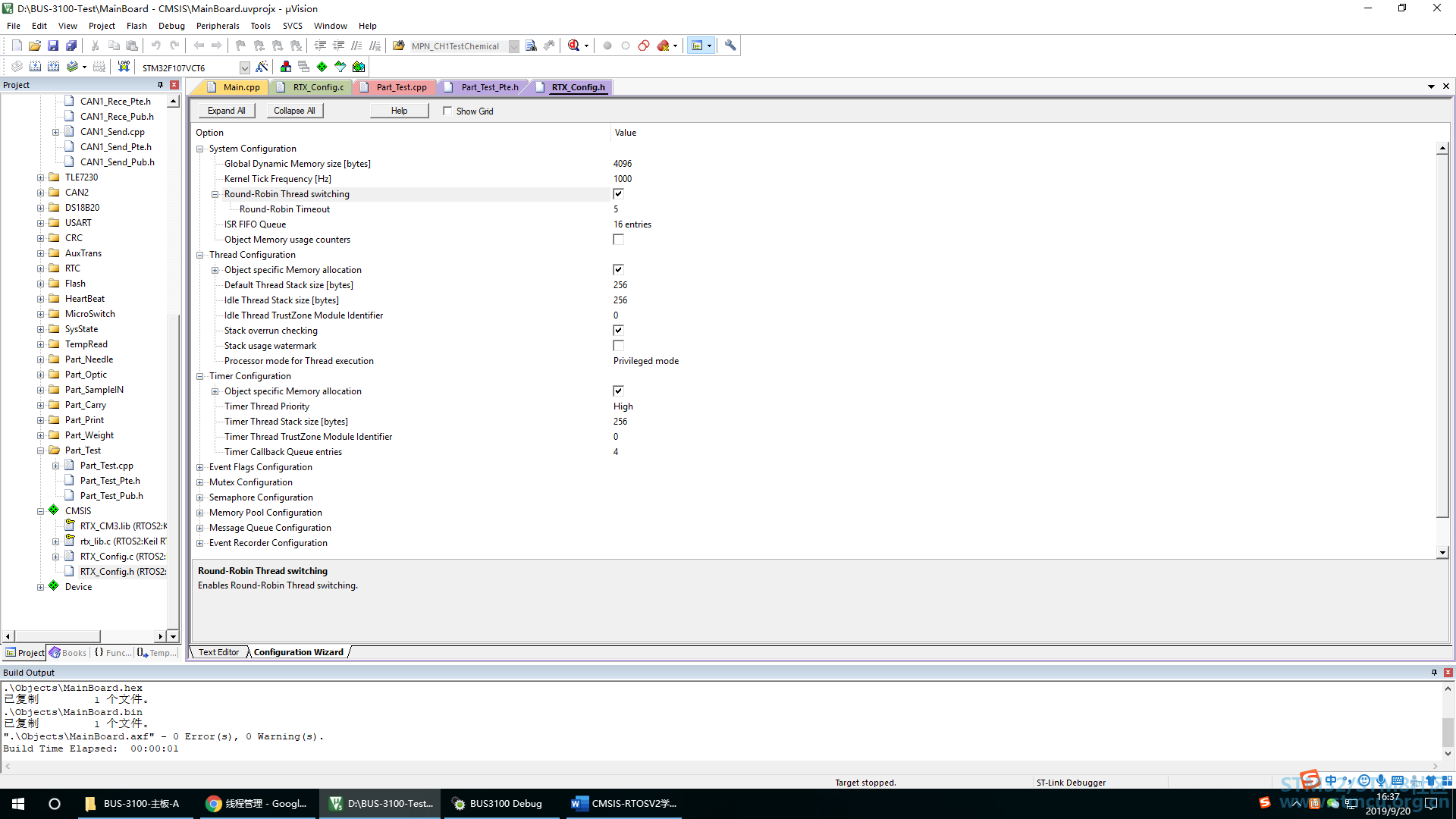

第四步:系统配置,V2操作系统需对运行方式进行配置,配置文件在RTX_Config.h文件中,配置参数需根据需要配置2 w6 F* C. r& A# F6 d$ _* M
9 a% f) N. J0 H
+ x  G0 X; Q9 A4 G) q0 y
114.png " ?( ?, m/ Q8 z7 C
8 i( J) @' K" ^- ^
至此,操作系统的移植完成。

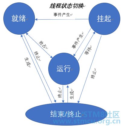

线程可以处于以下状态:
运行:当前正在运行的线程处于运行状态。一次只能有一个线程处于此状态。
就绪:运行准备的线程处于就绪状态一旦。运行线程终止或被阻塞,一个下优先级最高的就绪线程将成为运行线程。
挂起:被中断的线程被延迟,等待事件发生或挂起处于挂起状态。
终止:当osThreadTerminate被调用时,线程终止与尚未发布的资源。
根本:未创建或已释放所有资源的情况终止的线程处于先前状态。

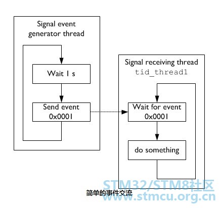

第四篇:事件标志
事件标志在系统中有很重要的位置。在裸机编程的时候,在多个函数之间的数据标志的传递依靠全局变量来实现,但在系统中,由于全局变量不受系统的控制,调用全局变量会增加系统的不确定性。事件标志就是为了替代全局变量实现线程之间的通信,并且事件变量是有系统统一调度的,完全受系统的控制。使用事件标志可以增加系统可靠性。每个信号最多产生31个事件标志,如果没有指定了事件标志选项osFlagsNoClear,当线程唤醒并恢复执行时,信号标志将自动清除。
建立事件
osEventFlagsId_t osEventFlagsNew    (      constosEventFlagsAttr_t *  attr  )
attr是属性设置,用于分配内存大小,默认是NULL,在使用事件之前必须先建立事件,建立事件指定事件ID,就可以对该ID事件进行操作。简单的事件交流如下图

事件示例:
#define FLAGS_MSK1 0x00000001ul
void Thread_EventSender (void *argument)
  evt_id =osEventFlagsNew(NULL);                //建立事件
  while (1) {
    osEventFlagsSet(evt_id,FLAGS_MSK1);      //设置事件标志
    osDelay (1000);                                           //suspend thread
void Thread_EventReceiver (void *argument)
  uint32_t flags;
  while (1) {
    flags = osEventFlagsWait(evt_id,FLAGS_MSK1,osFlagsWaitAny, osWaitForever);//一直等待事件标志就绪
} - Q( X" Y0 Z2 Z% @
