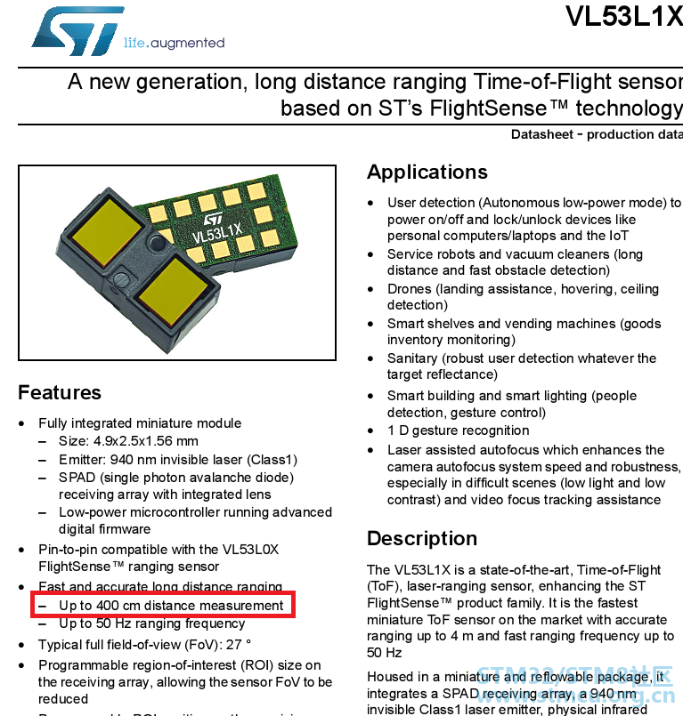

wenyangzeng 回答时间:2019-9-29 16:04:37
ST的VL53L1X可以达到4米也

mylovemcu 回答时间:2019-10-8 07:59:46
wenyangzeng 发表于 2019-9-29 16:04
ST的VL53L1X可以达到4米也
多谢  我试试
