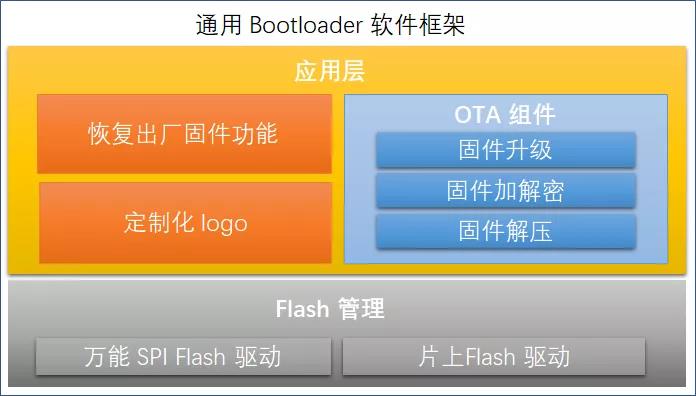

下图展示了 RT-Thread 通用 Bootloader 的软件框架:
RT-Thread 通用 Bootloader 有如下特点:

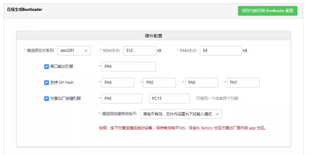

Bootloader 可以通过网页端在线生成的方式来获取。开发者根据自己使用的芯片,填写相关参数,然后点击生成按钮,即可在线生成 Bootloader,在线获取地址:http://iot.rt-thread.com。
Bootloader 生成页面如下所示:
  • 填写板卡硬件配置

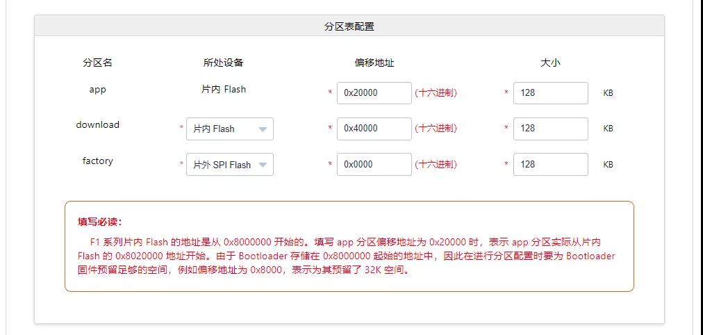

    2. 配置分区表

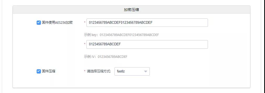

   3. 加密压缩配置

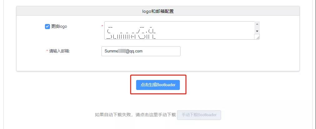

    4. 配置 logo 和邮箱
点击生成按钮即可获取定制的 Bootloader。

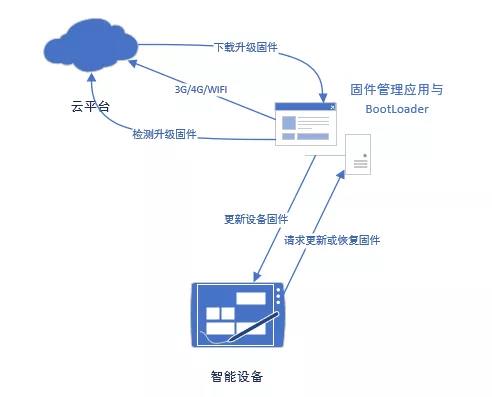

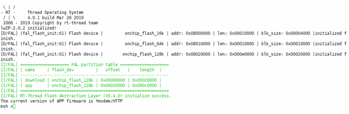

准备好适合板卡使用的 BootLoader,然后制作好可以用作升级的 app 固件,就可以开始体验 OTA 升级功能了。下图展示了 HTTP OTA 升级方式的过程:
" Y0 X+ ]/ d% }0 y  N
