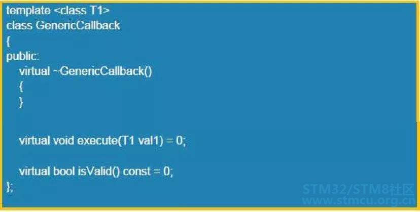

GenericCallback模板组
GenericCallback为Callback模板的模板基类。在GenericCallback模板中,定义了两个接口函数:isValid与execute;其中isValid是来检测Callback是否被初始化过,而execute函数用于调用实际要执行的函数。GenericCallback模板组总共定义了4个模板,模板之间的差别在于execute函数的参数个数不同,4个模板分别对应execute函数带有0个参数,1个参数,2个参数与3个参数。本文中仅列出execute带一个参数的情况。
8 c) J  n$ }$ _: F* w. Q* k  y
! m3 F$ g2 n) L8 C: q
下面是execute函数带1个参数的GenericCallback模板:

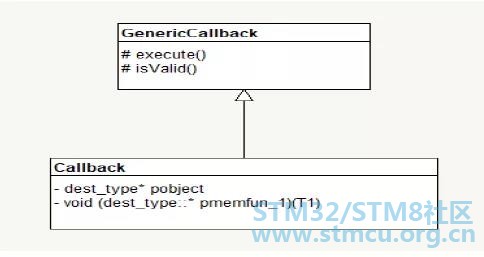

Callback模板由GenericCallback派生而来。Callback模板组也有4个模板,分别对应于包含不同参数个数execute函数的GenericCallback模板,继承关系如下图:

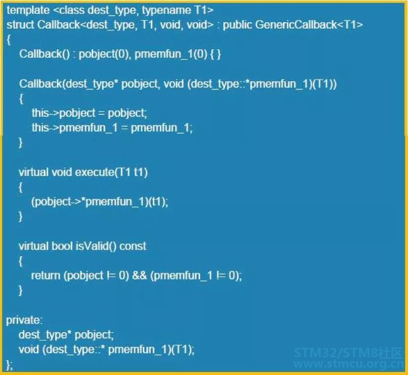

下面是execute函数带1个参数的Callback模板:
在Callback结构中定义了两个私有的成员指针,pobject为dest_type类型对象的指针,pmemfun_1为dest_type对象的成员函数指针,是指向dest_type类型的成员函数。这样当Callback结构初始化好了以后,再调用execute函数时,就是直接调用了dest_type类型对象的成员函数pmemfun_1。

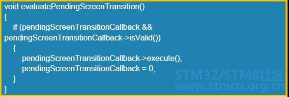

在TouchGFX启动过程中会初始化MVPApplication对象,在MVPApplication类中定义了一个成员pendingScreenTransitionCallback,它是GenericCallback<>*类型的指针,并初始化为0;
TouchGFX会调用handlePendingScreenTransition函数进行页面切换,最终调用evaluatePendingScreenTransition函数,在此函数中会用isValid()函数来检查Callback是否已经初始化;如果初始化了,就调用execute函数 (因为Callback为GenericCallback<>*类型,因此execute函数不带参数) 。

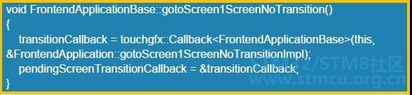

在TouchGFX初始化过程中,会初始化FrontendApplication对象app,在此对象的基类中包含一个transitionCallback成员,其类型为:
touchgfx::Callback<FrontendApplicationBase> transitionCallback

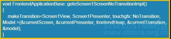

在进入第一个Screen时,会调用app.gotoScreen1ScreenNoTransition(),在此函数中,会将pendingScreenTransitionCallback设置为指向transitionCallback的指针,最终由TouchGFX框架调用execute函数,执行makeTransition完成页面的切换。
& R/ k) @$ p( J; u, U
// 初始化FrontendApplicationBase::transitionCallback,transitionCallback的私有成员初始化:
// pobject赋值为this(指向FrontendApplicationBase)
// pmemfun_1赋值为 &FrontendApplication::gotoScreen1ScreenNoTransitionImpl
//execute函数内实际执行的函数(pobject->*pmemfun_1)(),即为如下函数:. |7 q6 `+ Z( o! M/ P
