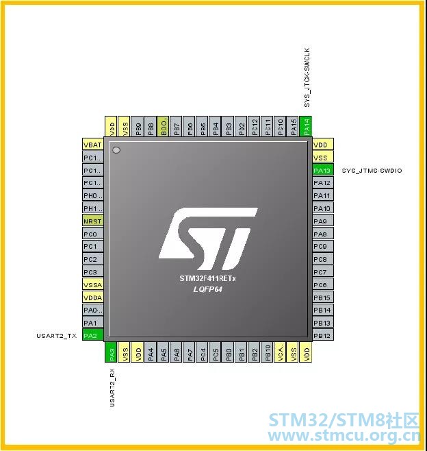

使用STM32CubeMX生成实验工程

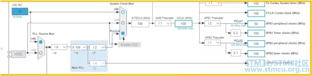

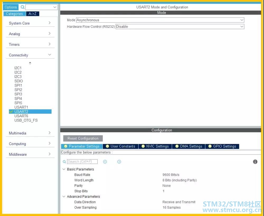

工程的配置如下图:
1.系统始终配置为100MHz
2.配置USART2为Asynchrones,管脚配置为PA2,PA3。
3.USART2参数:9600Bits/s, 8bits, None, 1Stop

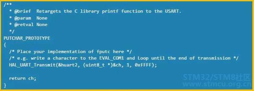

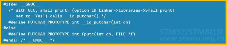

为了方便打印接收到的相关信息,需要对生成的工程做如下修改来映射print函数。
main.c-声明
main.c-Code

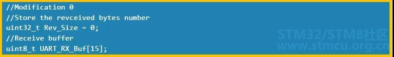

增加接收Buffer
main.c

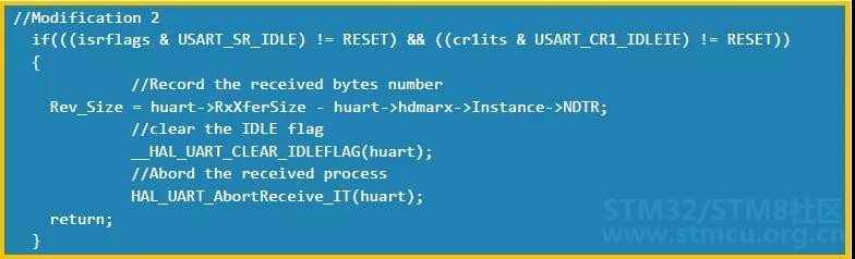

处理IDLE中断
stm32f4xx_hal_uart.c  HAL_UART_IRQHandler ()函数

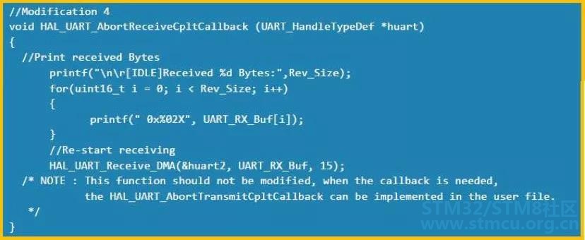

接收完成处理(IDLE产生,一帧数据传输完成)
$ g$ B( y* h& y2 Q
stm32f4xx_hal_uart.c  HAL_UART_AbortReceive_IT ()函数
main.c

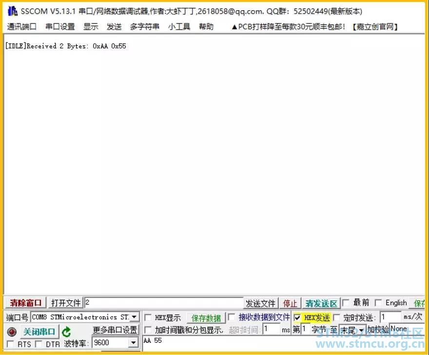

实验结果
使用串口调试串口,通过STLINK的虚拟串口发送数据,MCU会返回接收多少个字节的数据,并将接收到的数据打印出来。下图是发送0xAA 0x55的实验结果。
